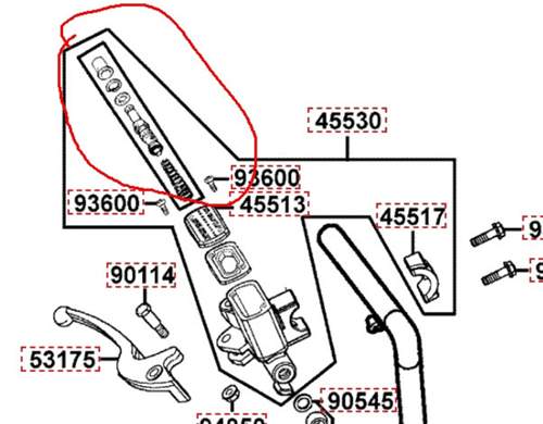

ich habe ein Problem mit meiner Bremse vorn.
Wenn ich den Bremshebel ziehe, habe ich nur ein ganz kleinen Spiel, dann ist ordentlich Druck vorhanden.
Der Roller lässt sich auch nicht so leicht schieben. Im Behälter für Bremsflüssigkeit ist auch kaum noch was drinnen. Bremsen vorne gehen auch nicht mehr ganz zurück.
Wie kam es dazu? Ich habe den Motor ausbauen müssen um an die Kurbelwelle ranzukommen. Damit der Roller nicht nach vorn verschwindet, habe ich die Vorderbremse angezogen und den Bremshebel befestigt.
So stand der Roller gute 3 Wochen. Nachdem ich wieder alles fit hatte, den Motor wieder eingebaut habe, löste ich die Vorderbremse.
Da konnte ich den Bremshebel kaum noch bewegen. Nun ist ja in dem Hauptbremszylinder so ein Stift mit Feder (siehe Foto).
Könnte es sein das dieser fest ist?
Kann man das reparieren?
Über eine gute Nachricht und ggf. Erklärung wäre ich dankbar.
Hauptbremszylinder

Geht der Hebel in die Ausgangsstellung?
Dann wirds der HBZ nicht sein,dann wird das Bremskolbenlüftspiel nicht mehr vorhanden sein.
Wird die Scheibe heiss?
Mit anderen Worten ist der Bremskolben fest.
Kommt davon, wenn die Bremsflüssigkeit nicht regelmässig gewechselt wird.

Die Bremsflüssigkeit allein wirds nicht sein. Der Radbremszylinder wird wohl irgendwie hängen.
Nach der Beschreibung geht der Hebel am Hauptbremszylinder ja in Ausgangsstellung hat kein Spiel und sofort Druck.
Wenn man sich mal durch die ganzen " Entlüftungstresds" gearbeitet hat fällt auf das Einige mit der Methode bremsgriff mit Kabelbinder festmachen und zwei drei Tage warten irgendwie Erfolg hatten. Nichts anderes wurde hier gemacht nur das die Bremse eigentlich funktioniert hat.
Wie das zusammenhängt können die Profis sicher besser erklären.
Demnach könnte der Wechsel der Bremsflüssigkeit und ordentliches Entlüften hier Erfolg bringen. Da aber keiner den Zustand deiner Bremsanlage kennt oder beurteilen kann sind Tipps schwierig. Die Bremse ist das wirklich ungünstigste Teil für Basteleien wenn man nicht wirklich weiß was man macht.
Da dein Behälter auch nur noch halbvoll ist muss der Rest ja irgendwo sein. Demnach wäre eine ordentliche Überprüfung/Reparatur vom Fachmann wohl die beste Lösung.

Ich vermute auch, dass der Radbremszylinder in der Bremszange oder der
Schwimmsattel etwas schwergängig / verklebt ist.
Evtl. könnte man mit einem Gummi- oder Kunststoffhammer ganz leicht auf das
Gehäuse der Bremszange und die Bremsscheibe klopfen, damit sich der Kolben im
Bremszylinder oder der Bremssattel wieder löst.
Zur Not geht auch Mutti`s alter Fleischklopfer aud Holz 😉
Das sooft wiederholen (Bremsen und klopfen) bis sich das Rad nach dem Bremsen
wieder leicht drehen lässt 😉
Die Bremanlage sollte dann jedoch in einer Fachwerkstatt mal
gewartet werden !
Zuallererst !
Wer die Innereien eines HBZ mit „Feder und Stift“ bezeichnet - muss - die Finger von der Bremse lassen.
Wie bereits erwähnt, sollte man eine Hydraulik nicht so lange unter Druck lassen.
Aber „Nichts desto Trotz“ - muss man von einer vergammelten Bremsanlage ausgehen, dessen Service bereits einige Jahre zurückliegt.
Kymco verbaut in der Regel keinen Schrott.
Somit wäre eine Überholung, Reinigung und ein Erneuern der Manschetten, Abziehen des HBZ Zylinders und Gängigmachen der Sattelführungen (Schwimmsattel), Spülen und Entlüften der Anlage durch die Werkstatt sinnvoll.
Der Preis dafür, wird zwischen 200 und 300 € ausmachen.
