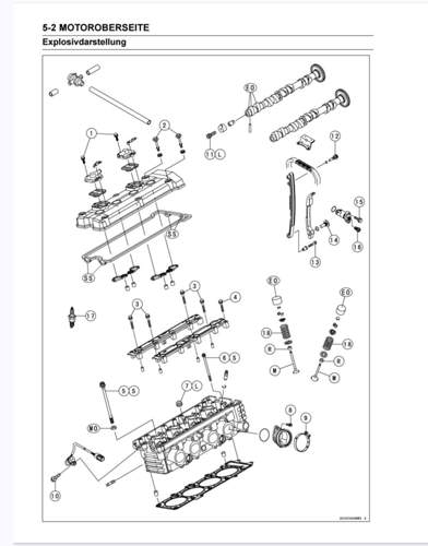

Du könntest auf der beigefügten Explosivdarstellung (Bild 1) sicherlich die besagte »Hülse« markieren, was jedoch dein selbstverschuldetes Problem nicht löst.

Komisch ich versuche gerade Bilder reinzustellen aber es funktioniert in der App nicht, Es ist auf jeden Fall die Hülse für den Nockenwellendeckel rechte Seite Nähe Steuerkettenschacht, Man sieht anhand deines Bildes auch die sind direkt unter dem Nockenwellendeckel. bei dem rechten Nockenwellendeckel fehlt die rechte Führung Hülse, Die ist so 100 % im Steuerkettenschacht runtergefallen, Wenn man unten den Deckel aufmacht um den Motor zu drehen sieht man nichts.., Da der Bereich nach oben irgendwie geschlossen ist. Wie gesagt habe ich beim manuellen Motor drehen einen Widerstand gespürt, Dann ein klingeln gehört, Als wär da was weg gesprungen. Ich denke dass ich beim Motor drehen die Hülse in der Kette gezwängt habe, Und schließlich mir die weg gesprungen ist in Richtung Motor Mitte, Höhe ungefähr mittig, Direkt oberhalb wo man die Steuerkette drehen kann. Ich würde mir die Mühe machen und die Ölwanne runter nehmen und hoffen dass sie da liegt, Aber ich frag mich auch, Kommt es überhaupt zum Ölkreislauf? Da der Motor mittig alles geschlossen ist? Ich habe einen anderen Form gelesen der dies selbe Problem hatte mit der soeben hülse, Am Ende hat er die Hülse im Wasserkreislauf gefunden. Ich würde gerne Bilder reinstellen aber es funktioniert irgendwie nicht. Ich hoffe man versteht die Klärung.
