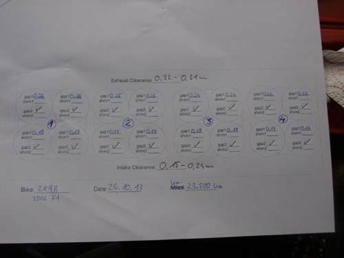

Ich fahre in der Session so um die 10.000 Km, eigentlich wollte ich die Ventile selbst übernehmen, da ich gerne Schraube und als Student finanziell sowieso recht bescheiden ausgestatttet bin. Allerdings ist das keine so kleine sache wie sonnstige sachen die ich so gemacht habe (kettensatz gewechselt, flüssigkeiten ect.) und
meine Austattung an Werkzeug reicht eventuell für so eine Operation nicht aus daher
NUN MEINE FRAGE: sollte ich die Ventile jetzt ( bei 27.000 km) einstellen lassen bevor die Session richtig losgeht ? (ich würde sie trotzdem nicht einstellen lassen, ich würde zu einer Selbsthilfe werkstatt gehen und es dort lernen).
Oder kann ich noch bis ca 26.000 Km so fahren ?
natürlich wär es mir lieber sie jetzt vorbeugend zu kontrollieren aber wie gesagt mir fehlen momentan die Mittel
und auch wenn ich das Werkstatthandbuch habe und daher in der theorie weiss was zutun ist, will ich bei der "SELBSTHILFE" werkstatt nicht dauernd den meistern um Rat fragen.

Pa264531
Pa264517
Schönes Protokoll!
Gefällt mir.
Mir ist dabei gestern noch was eingefallen: es soll von Kawasaki die Anweisung geben, dass Ventilspiel in Richtung der größten Toleranz anzustreben. Das wurde bei der vorherigen Einstellerei gemacht (hörte man deutlich). Ist natürlich mit ein Grund, warum das Spiel noch passt.

Sooo leude. Habe zusammen mit Nordsee523 gestern die Ventile geprüft. Hatuns den ganzen Tag beschäftigt ABER ich fand das wars wert denn im Endeffekt kann ich sagen es ist doch einfacher als man zuvor denkt wie sonnst so oft auch im Leben. Wer das werkstatthandbuch hat kann
Meiner Meinung nach wenn man so bisschen Schrauben kann, also was heißt das schon bisschen Verständnis halt für Mechanik hat, kann man eigentlich solche Probleme lösen man muss sich halt nur trauen!! EINFACH gesagt, ich hatte nämlich auch etwas schiss davor was kaputt zu machen aber naja. Aufjedendall haben wir nichts nachgestellt jedoch sind die auslassventile beim Nächsten mal sicherlich fällig waren an der unteren Toleranzgrenze (hängt eventuell mit meiner Fahrweise zusammen) aber naja. Habe eine Zeichnung auf der jeweils die abstandsmaße drauf stehen die wir mit der fühlerlehre gemessen haben oben unten die Tolleranzbereiche und von links nach rechts 1-4.zylinder.
Vielen Dank noch mal an Nordsee das er mir da eine große Hilfe war!
(entschuldigt die Rechtschreibfehler habe zurzeit kein Rechner zur Hand musste deswegen am Handy Tippen)
Ventileinstellung
Du meinst eher, weil du 60% der Arbeit nicht machen musstest.
Nicht weill es schwer ist, sondern alleine durch den Aufwand.
Aber Hauptsache es haut hin und jetzt weißt du auch, dass sie noch ein paar km durchhält.
