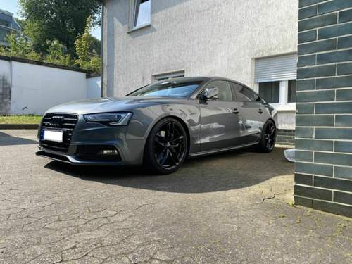

Fahrwerk wurde sicher richtig verbaut? Altes Federteller weg?
Habe es bei meinem Sportback 3.0 Tdi in der Werkstatt machen lassen. Bin vorne ca. so tief wie du hinten. Habe aber vorne noch 30mm Restgewinde
Irgendwas stimmt bei dir nicht

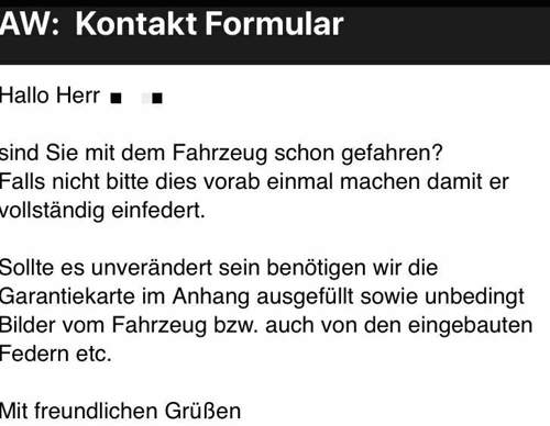

Also ich habe nicht ganz so den Plan, weil ich auch nur assistiert habe beim Einbau, mein Kumpel ist der Geselle.
Aber ich habe Bilder vom vorderen Paket vor dem Einbau, ich werde gleich mal versuchen brauchbare Fotos direkt am Auto zu machen was jetzt im
Eigenen Hof schwierig werden könnte. Aber auch KW hat jetzt nach Fotos gefragt nachdem die heute morgen um 05:14 auf das Kontaktformular reagiert haben :eek:
Ich melde mich zurück ;)

Hinten kein Restgewinde, vorne etwa 10mm Restgewinde. Es waren wirklich ausschließlich die originalen Federnteller im weg, die definitiv mehr ausmachen als ihre 25mm Bauhöhe vermuten lässt.
KW-Gewindefedern 3.0 TDI A5
Sieht sehr gut aus...
