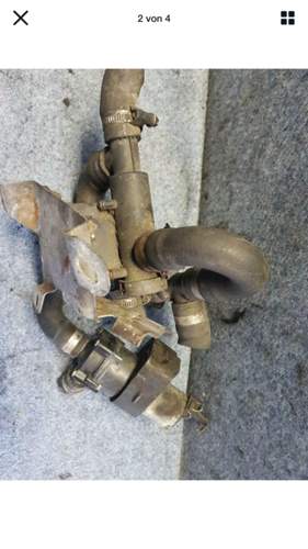

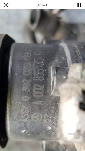

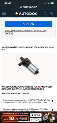

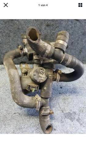

Es bleibt noch ein Problem, dass mich irritiert: Aktuell besteht nach wie vor der Fehler "Kühlmittelpumpe hat einen elektrischen Fehler oder Leistungsunterbrechung."
Ich bin aktuell geneigt einfach zu schauen, ob die Verindung zwischen Steuergerät und Stecker funktioniert. Weiß jemand evtl. aus dem Stand, welche Pins genau die Elektronik der Kühlmittelpumpe mit Strom versorgen? Falls ja wäre ich sehr dankbar, ich schreibe aber auch nochmal ECU an.
Was mich auch irritiert: Die Kühlung funktioniert ganz normal und ich bekomme auch eine plausible Temperatur angezeigt.
Was soll dieser Fehler? Zumindest leuchtet nicht die Motorkontrollleuchte auf.
Für Anregungen zu diesem Thema bin ich dankbar!
Hat’s bei dir vielleicht zwei Kühlmittelpumpen wie beim 639er mit Standheizung? Deine Kühlmittelpumpe wird doch sicherlich über Riemen angetrieben und nicht elektrisch. Die elektrische Zusatzwasserpumpe für die Standheizung wie der Name schon sagt, rein elektrisch.
