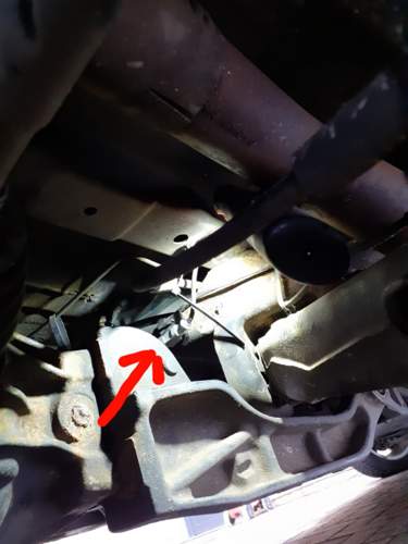

Ich habe in Viano w639
Vor par Tagen war die Batterie komplett leer,
Nach dem Aufladen wurde der Fehler ESP und ABS angezeigt.
Nach par Fahrten hat das Getriebe plötzlich nicht mehr geschaltet.

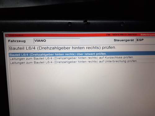

Fehler ausgelesen: Leitung zum Bauteil L6/4 (Drehzahlgeber Hinten Rechts) auf Kurzschluss prüfen.
Den Sensor habe ich getauscht. Fehler bleibt unverändert
Hat jemand eine Idee?

Steht doch da in dem Bild!
Super Antwort, bitte etwas genauer wenn möglich. Was denn man selber tun.
Die ganze Leitung prüfen ist so ohne weiteres nicht möglich. Die Leitung verschwindet im Boden. Ich müsste den ganzen Teppich rausholen.
Der Fehler ist direkt nachdem die Batterie leer war aufgetaucht. Ich kann mir nicht vorstellen das die Leitung plötzlich defekt ist. Oder?
Na dann würde ich einmal von beiden Enden her messen! Einmal Geber einmal Steuergerät. Aber wenn der Fehler direkt nach einem Batteriezusammenbruch aufgetaucht ist, würde ich den Fehler einfach mal löschen und schauen ob er überhaupt wieder kommt, nicht dass die Unterspannung zum Absetzten der FM geführt hat.

Hast du mal den Stecker geprüft? Ansonsten einfach das Kabel soweit wie möglich prüfen.
Der Fehler lässt sich nicht löschen.
Bei den istwerten der Drehzahlgeber wird links die Aktivität angezeigt Rechts gar nichts wen ich die Räder bewege.
Ist das Steuergerät am ABS Block? Oder gibt es da noch ein anderes?
@tobias1400
Welche Fehlerangabe steht denn im Bild drin?
Klare deutliche Aussage.

Ich schau mal nach dem Stecker. Das kabel ist ca. 10 cm lang dan verschwindet es im Boden.
Sind die Kabel am ABS Block angeschlossen?

Da hat schon einer die SD in der Hand wo alles beschrieben ist und die Schaltpläne vorhanden sind und kommt trotzdem nicht weiter?
Sorry ich habe zwar sd und so bin aber nicht vom Fach. Und wiss habe ich auch nicht. Schaltplan habe ich nicht gesehen.
Ok ihr habt recht ein Kabel war ziemlich weit oben durchgegammelt.
Der ESP Fehler ist behoben.
