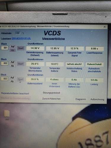

Mahlzeit wir heute morgen mein Auto überbrücken nun mein Kumpel die pole vertauscht grrrrrr. Jetzt habe ich folgendes Problem mmi total tot und die Batterie leuchtet im Tacho ladestrom liegt nur noch bei 12.15 volt. Wer kann mir helfen was muss ich alles erneuern damit er wieder flott ist lg

Kannst mal an der Lima direkt messen?
Kann morgen mal machen. Jemand hatte hier aber geschrieben das es nix bringen soll?
Die Lima liefert auch 14,3 V.

Batterie ist neu Sicherungen sind ok. Werd morgen noch mal denn Durchgang der kabel messen. Wie gesagt bem und bord Spannungs stg sind getauscht aber es hat sich nix geändert. Vcds zeigt generator Fehler an
Elektrischer Fehler im Strom Kreis hoffe ja mal das da nicht noch Kabel verschmort sind
Warum ist load Response auf 0? Müsste da nicht der ladewert stehen?
Ich seh gerade, das ist Generator Spannung Sollwert.
Du brauchst den Istwert.
Wo sehe ich denn ist wert?
Prüfe die neue Batterie.... Ein einmaliges Tiefentladen kann sie killen.

Ladespannung Lichtmaschine an der Lichtmaschine offenbar 14,3 V,wenn Motor läuft. Batteriespannung aber nur 12,05 V-entspricht bei 10°C einer Batterieladung von ca 23%. Wenn Batterie voll geladen eingesetzt wurde, zieht ein Riesenverbraucher das Bordnetz auf 12,05V runter. Beim Starten des Motors bricht z.B das Bordnetz sogar kurz auf 10V oder weniger zusammen, wegen der Riesenlast anlaufender Anlasser.
Ich würde die neue Batterie voll laden und prüfen, ob sie die 12,6 V halten kann. Falls ja, ist die Batterie ok.
Dann Batterie mit dem Fahrzeug verbinden und die Bordnetzspannung messen. Muß bei voller Batterie 12,6V sein.
Sollte die Spannung von 12,6V sofort auf 12,05V abfallen, hängt eine große Last im Bordnetz, die die Batteriespannung runter zieht.
Das BEM hat in dieser Phase damit nichts zu tun, es sei denn das BEM selbst ist die große Last- weil es defekt ist.
Wenn die 12,6V bei stehendem Motor erhalten bleiben, der Spannungseinbruch auf 12,05V nach Starten des Motors auftritt,zieht ein Verbraucher, der nur bei Motorlauf aktiv ist, die Bordspannung runter. Evt die Lichtmaschine selbst, weil sie defekt ist. Mit 12,05 volt wird die Batterie natürlich nicht geladen und entläd sich bei Motorlauf schnell.

Moin also nochmals geprüft Batterie hält denn Zustand wenn sie ausgebaut ist ebenfalls im eingebauten Zustand. Beim Starten des motors fällt die Spannung und Batterie wird nicht geladen. Im Moment gehe ich fast davon aus das ich denn gleichrichter der Lima zerschossen habe. Neue Lima ist bestellt hoffe das es dann wieder funktioniert. Ringbruchdiagnose habe nochmal schnell gemacht bild im Anhang. Lg

Audi kann mit seinen Diagnosegeräten eine Stellglieddiagnose durchführen und die Ladespannung per Software festlegen... diese muss dann an der LiMa messbar vorhanden sein (sonst ist die LiMa oder das BEM im Eimer). Ob VCDS diese Stellglieddiagnose ebenfalls beherscht weiss ich nicht.
Es käme die Lima durchaus in Betracht. Eine oder mehrere abgerauchte Wicklungen können die maximal mögliche Ladespannung reduzieren. Die LiMa selbst wird dadurch zu einem "Kurzschluss".
