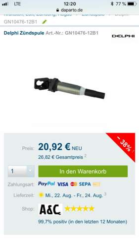

Logisch, ich denk mir einfach irgendwelche Preise aus...
das ist in der tat recht günstig . . .
