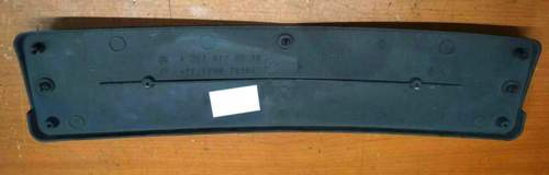

Guten Morgen!
Bei meinem X218 war die Standard-Kennzeichenblende mit 4 Schrauben im Stoßfänger verschraubt. Die Schrauben sitzen in Kunststoff-Spreizmuttern (Mercedes nennt die Clipmuttern), die sich beim Einschrauben im Stoßfänger verkeilen.
Bei mir war es mit dem Herausdrehen aller Schrauben und einem kräftigen Ruck zum Herausziehen der Kennzeichenblende getan. Angelegenheit von wenigen Minuten.
Sollte bei Deinem 212er ähnlich sein, außer daß die Schrauben etwas andere Montagepunkte haben. Genau weiß ich es aber nicht, habe ich beim 212 noch nicht gemacht.

Guck Dir mal das angehängte Foto an, das zeigt die Standard-Kennzeichenblende von innen. Da sind alle Befestigungspunkte erkennbar.
212 Kennzeichenblende Innenseite
Ok jetzt sehe ich diese Art Spreitzdübel, und ich habe erst vermutet das diese von Innen noch verschraubt waren.
Wenn ich den neuen Halter habe, werde ich den „alten“ mit Ruck abziehen.
