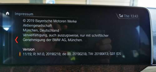

Moinsen Gemeinde, kurze Frage ehe ich später genervt zu BMW fahre.
Hatte im April mein Auto zum Service inkl. Der Bitte die I-Stufe zu updaten auf das aktuellste. (3/21?)
Man hat mir das auch berechnet, ich habe einige neue Zeichen im Auto, aber... Im Impressum des Fahrzeug steht immer noch 11/19.
Sollte das nicht auch im Auto dargestellt werden, wenn neu?
Oder ändert sich die Anzeige dort nie auf neu?

Doch! Es muß im Impressum 3/21 (weiß jetzt nicht ob ob 03-21 oder ähnlich) stehen, sonst wurde das Update NICHT ordnungsgemäß durchgeführt oder nicht vollständig. Man sollte noch einen Reset versuchen (Kein Problem, kein Risiko). Die Lautstärke Taste am "Radio" für 30 Sec. gedrückt halten (natürlich bei eingeschalteter Zündung) und dann loslassen. Ca. noch mal 20-30 Sekunden danach warten, damit der Hauptprozessor wieder hochfährt. Dann Den Startknopf einmal drücken zur "Zündung-Einschaltung" falls es nicht von selbst passiert. Und dann nochmal im Impressum nachsehen. Das Fahrzeug sollte eine Datenverbindung haben, - also möglichst nicht in der Garage oder völlig abgeschirmt stehen.
Die APPs evtl noch gesondert neu laden, wenn notwendig. Auf APPS im Hauptmenu gehen, in dem Menu wo unter anderem CAR usw steht. APPS ganz unten. Dann auf OPTION Taste hinter/unterhalb dem Drehwahlscjalter und dann auf Aktualisieren.

Das gilt aber nur für BMW OS7, bei ID6 wie abgebildet geht das über ConnectedDrive > Option > BMW Dienste aktualisieren. Das hat aber nichts mit der I-Step Version zu tun.
Ja, dann ist es anders, aber die APPs aktualiseren sich auch von selbst, ohne das man das manuell macht. In dem jetzigen Fall ist der Reset wichtig, ob sich da was ändert.
Ist bei mir genau das Gleiche. Hab beim Händler alles aktualisieren lassen. Im Impressum steht genau das gleiche wie vorher (11/19). Habe den Mitarbeiter nochmals darauf angesprochen und er hat mir anhand seiner Protokolle versichert es wäre alles aktuell. Nach einem Reset tauchten dann die neuen Apps (Android Auto, Alexa usw.) auf.
Bezahlt habe ich nichts, weil ich schon beim Kauf darauf bestanden hatte, den Wagen nur mit aktuellem Softwarestand zu übernehmen, was aber damals nicht gemacht wurde.

Also 07/2020 ist eindeutig die Version VOR der Letzten, die zur Zeit aktuell ist: 03/21 . Das ist kein Anzeigeproblem, sondern bezeichnet eine alte und eine neue Software die dann tatsächlich eingespielt ist.
Diese 11/19 ist, wie "RPGamer"schreibt, der ID6 zugehörig und löscht oder verändert sich in der Anzeige offensichtlich nicht automatisch.

Ich denke es handelt sich hier nur um die Anzeige im Impressum der Bedienungsanleitung IM WAGEN.
Aktualisiert mal die "Drivers Guide" - App auf dem Handy und vergleicht dann mal im Impressum die angezeigte Version !
