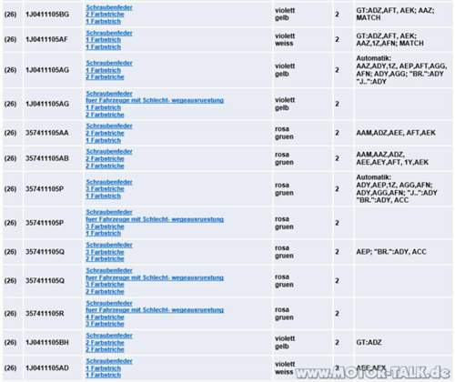

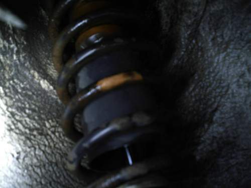

Ist es normal das die Federn vom Golf 3 mit Farbpunkten markiert sind und weiß jemand wieso ?
Ist normal und dient der Identifizierung, beim Golf 3 wurden ja dutzende verschiedene Federn verbaut.

Ja,
man kann sie dann auch dem betreffenden Fzg. zuordnen.
Vorn ist es doch ein Unterschied ob ein 1,4er Motörchen . . oder ein 6-Kanister drin hängt.
Beim 86c wurden sie z.B. hinten beim 2F weicher, die alten (Farbcode braun) fahren sich aber echt angenehmer, bes. beim Steilheck mit 185er Reifen zu empfehlen.
Du mußt die Farbcodes nur zuordnen können.

Die Farbpunkte in Kombination geben die Gewichtsklasse bzw. Ausstattungsmerkmale (z.B. Sportfahrwerk) an. Macht auch beim Nachbestellen sinn, so ein Farbpunkt ist besser zu erkennen als eine Teilenummer.
Anbei eine Übersicht aus dem Teilekatalog als Beispiel für die 96er Golf Limousine.

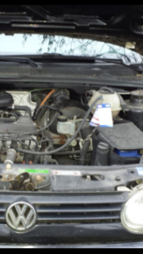

Hat der Golf (Bild des Motorraums im Anhang) ein A.B.S.?
Gruß!

Nope, nicht vorhanden.
Gab zwei verschiede Systeme:
Teves04: bis 02/1995
Teves20Gl: Nach 02/1995
Hmm, sieht es auf meinem Bild nicht so aus wie auf dem zweiten deiner Bilder? 100% sicher bin ich nicht.
Edit: Hab noch mal verglichen: Er scheint das Mark 20 zu haben.
Mark20 ist aber nicht ab Werk verbaut worden.
Dann muss das im Bild ein nachträglich eingebautes ABS System sein.

Um das noch abzurunden:
Das Fahrzeug auf dem Bild, welches ich oben gezeigt hatte, hat ABS. Ich habe das Fahrzeug heute gekauft 🙂
Sieht aber komisch aus, vor allem der Bremszylinder. Kannst du davon bitte mal ein besseres Bild machen?
Hi!
Freitag erst.
Es ist haargenau das, was auch auf dem rechten der beiden Bilder von 850-Driver ist. Nur die Perspektive machts vielleicht schwierig.
Das Teil ist 100% original. 1. Hand, 73tkm, ich habe hier einen kompletten Ordner mit ca. 100 Rechnungen über den Golf. Es ist nie etwas am ABS geändert worden. "Teves20" heißt es auf einer Rechnung, in Bezug auf die Erneuerung eines ABS-Sensors mit anschließender Fehlerlöschung. 🙂
