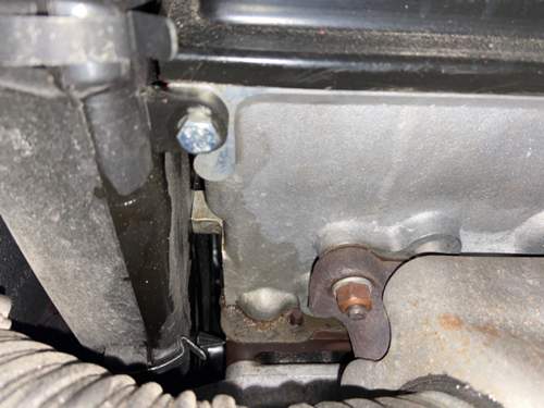

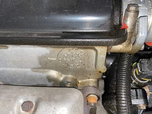

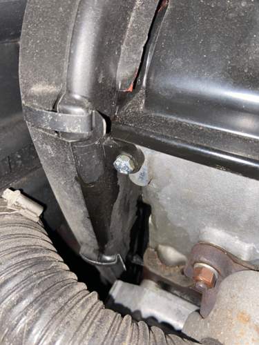

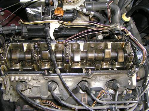

Da wurde, so wie es auf den Bildern aussieht, schon mal mit Dichtmasse gearbeitet. Ich würde den Deckel erst mal instandsetzen. Die rote Dichtmasse komplett entfernen und eine neue Deckeldichtung auflegen. Und unter Beobachtung weiter fahren. Ein Motor darf auch mal etwas schwitzen. Den Zahnriemen würde ich auf jeden Fall ersetzen, da 15 Jahre alt. Auch wenn er nicht viel gelaufen ist, wenn er mehr gestanden hat passt sich der Riemen dem Lauf der Rollen an. Härtet über die Jahre aus, etc.
@kai530 schrieb am 25. November 2022 um 19:06:24 Uhr:
Hm , da bin ich mal gespannt
Wär ja supi wenn ich das gelöst bekomme
Na Klar hab ich eine Lösung für dich @kai530
Wie ich sehe wurde da schon ganz ganz Böse mit roter Dichtungspaste an deiner Ventildeckeldichtung natürlich ohne erfolg herum hantiert.
Das bringt natürlich nix.
Ihr hab das Problem mit dem Ölaustritt überhaupt nicht erkannt.
Aber ich verrats dir-->das Öl kommt unter der Auflagefläche des Vorderen und hinteren NW-lagers raus.
Dort muß ganz ganz wenig ich sag mal im µ-Bereich etwas Dichtungspaste aufgetragen weren.
Vorher aber Mit Bremsenreiniger alles Ölfrei machen.
Viel Erfolg, den du haben wirst.

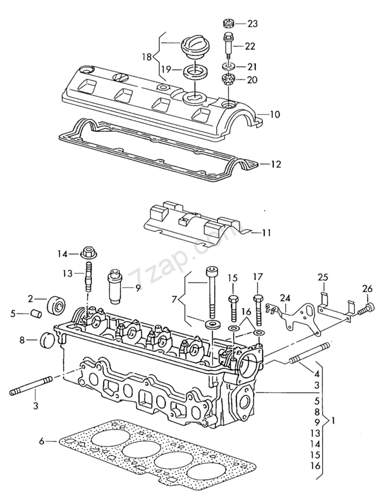

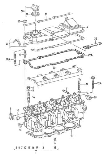

Das wäre dann klein wenig Paste dann links und rechts unter
den runden Dichtungen der Position 3 u. 29
Golf-3-zylinderkopf
@quali schrieb am 27. November 2022 um 01:36:26 Uhr:
Auch nein.
Den von dir verlinkten Zylinderkopf @quali hat der @kai530 überhaupt nicht!
@PKGeorge schrieb am 27. November 2022 um 14:02:09 Uhr:
Auch nein.
Vielen Dank für Deinen Hinweis.
Ich hatte auch nicht speziell nach dem ABU Zyl-Kopf bei 7zap gesucht, sondern wollte einfach nur die Stellen benennen, an denen ein klein wenig Paste - so, wie ich Dich verstanden hatte- angebracht werden sollte.
Sieht der Zyl-Kopf vom ABU anders aus? Insbesondere bzgl. Nockenwellenlagerung
Zur Korrektur füge ich die entsprechende ABU Zeichnung bei.
Viele Grüße
quali
Zyl.-Kopf ABU

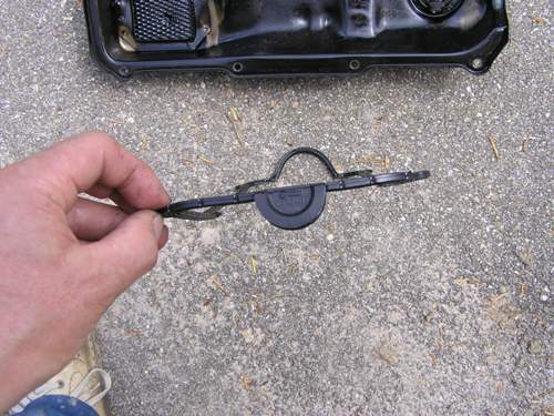

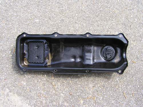

Hier habe ich noch Bilder vom AAM mit abgenommendem Ventildeckel
P6183061
P6183062
P6183063
+2
@quali schrieb am 27. November 2022 um 14:16:27 Uhr:
Nein, du hast es nicht Verstanden.
Ich hab jetzt mal einen Pfeil an die von mir genannte Stelle bei deinem AAM Kopf gemacht.
Gilt natürlich nur für den ABU Kopf vorn und der Hintere Nockenwellen Lagerdeckel für Dichtungspaste im µ-Bereich.
