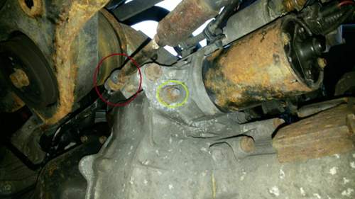

Fehlt hier nicht ein Halter? 96er ADZ, Schaltung, keine Klima. Ich meine der wird mit dem Anlasser verschraubt ... oder doch mit dem Querträger, wos Motorlager sitzt?
Zwischenablage01
Meinst du den Halter um die Servoleitung zu halten?
Den roten Kreis?

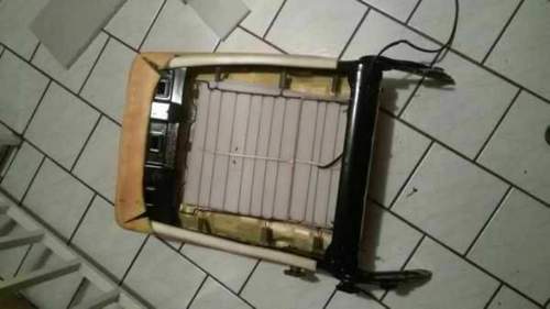

Passen die Normalsitz Polster vom 2er auch auf die 3er Sitzgestelle?
Die Lehnenpolster sind nicht mehr lieferbar. Von diesen Heuballen ähnlichen Dingern bin ich sowieso nicht begeistert. Aber neue Lehnenpolster aus Schaumstoff gibt es für den 2er haufenweise. Auch im Zubehör.
Hat da jemand bereits Erfahrungen gemacht?
Nee das passt nicht. Das sind nicht Heuballen, das ist Gummihaar. Sehr atmungsaktiv. Kauf dir normalen Polsterschaum, ca. 2 oder 3 cm dick. Unterfütter den Bezug damit, d.h. lege das im Lehnenspiegel auf das Gummihaar auf. Man merkt ein Komfortplus.
Danke für den Tipp.
Ich habe das mal gemacht, zwei Lagen 1,5 cm dicker Polsterschaum unterlegt. Das war/ist eine Verbesserung!
Wie man Sitze zerlegt, das habe ich mit reichlich Bildern hier beschrieben, Link findet sich in der FAQ oder Suche nach Sitze zerlegen.
