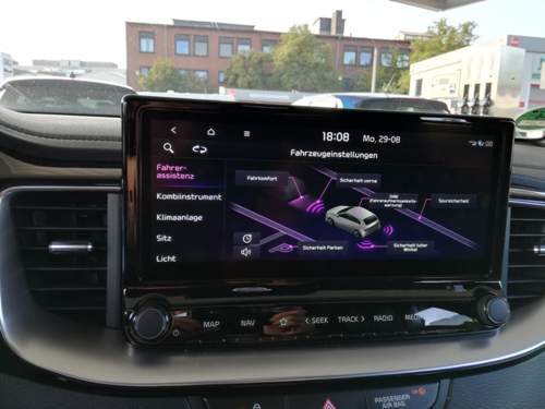

Das SCC wird bei mir gar nicht angezeigt, bin ich einfach nur zu doof dafür?
Nein, Du bist nicht zu doof. Bei den neueren Modellen (bei mir MJ22) fehlt der Punkt einfach.
Hängt wahrscheinlich mit dem neuen Autobahnassistenten zusammen.?.

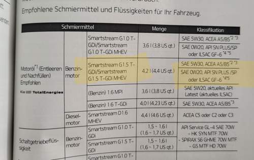

Mit welchem Motoröl wird der Ceed SW mit 1.5 T-GDI DCT Motor in Deutschland ausgeliefert? Habe im Motorraum keinen Hinweis gefunden, mich stattdessen nur über die Nachfüllöffnung unter der Motorenabdeckung gewundert. In der dicken Bedienungsanleitung stehen bei diesem Motor nämlich 2 Klassifikationen:
"5W30 ACEA A5/B5" und
"0W20 API SN PLUS /SP oder ILSAC GF-6".
Die Folgeseiten deute ich so, dass nur in Nahost 5W-30 verwendet wird und außer Nahost 0W-20. Ist das tatsächlich so?
Mach mal ein Screenshot von der Bedienungsanleitung.
Bei mir ist es der bei meinem 1.5er TGDI der 0W20 API SN PLUS /SP oder ILSAC GF-6 und ich gehe strak davon aus daß es bei dir auch der 0w20er ist.

So siehts in meiner Anleitung aus @born_hard
Motoröl 1
Motoröl 2
Da steht im ersten Bild rexhte Spalte "Klassifikation" 2* 3* bei 5w30. Und 4* 5* bei 0w20. Was heisst das?
Im 2en Bild steht bei 5w30 Nahost und bei 0w20 Ausser Nahost. Du brauchst dann 0w20 so wie es aussieht.

Nach dem Tool würde ich niemals gehen. Verpflichtend sind die Angaben in der Bedienungsanleitung.

@born_hard auf der nächsten Seite stehen diese Fußnoten siehe Bild.
Fußnoten Schmiermittel
