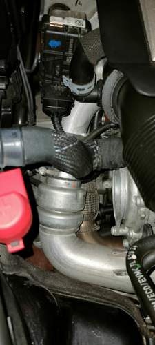

Bei mir sieht es so aus. Gerade geschaut.
154000 km
Ok.
Das sieht für mich auch eher so aus, wie es aussehen sollte…
@lanimadihede schrieb am 27. Oktober 2021 um 22:56:19 Uhr:
Sieht das ungesund aus?

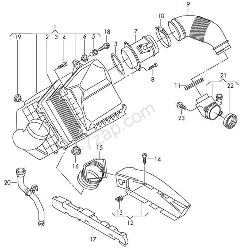

Bei mir fehlten nach einem Werkstattbesuch mal die beiden Schrauben Nr 23 vom Pulsationsdämpfer Nr 21. Da ist auch eine Dichtung Nr 22 zwischen.
Diese evtl mal tauschen
Pulsationsdämpfer
Der Pulsationsdämpfer sitzt doch noch vor dem Turbolader.
Das Rohr um das es hier geht ist das Ladedruckrohr direkt nach Turbo.
Wahrscheinlich sind bei lanimadihede und bei mir einfach nur die Schellen des Schlauchs etwas locker.
