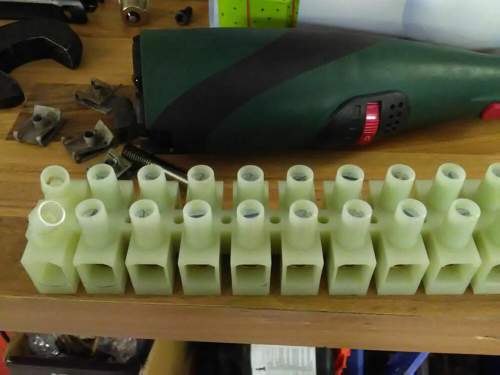

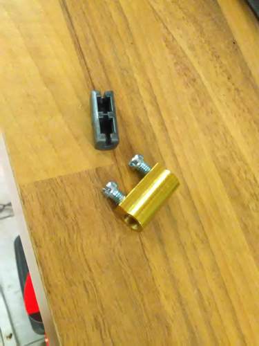

@cobra775 schrieb am 22. Feb. 2023 um 13:2:10 Uhr:
Es ist wohl die Kunststoff kupplung gebrochen. Hab mir eine aus Metall angeferigt.
@LJT denke die werden bei allen Motorisierungen identisch sein.
Und ja von unten kommt man da ganz gut dran.
Bei dem was darüber schon im Forum geschrieben wurden ist, ist es wohl das naheliegenste.
Das gab es hier im Forum als Reparaturhilfe, wenn man keine neuen Bowdenzüge kaufen möchte.
Zugverbinder
Xl lüsterklemme
Und das ist der komplette Thread dazu:
https://www.motor-talk.de/.../...haube-oeffnet-nicht-t6442913.html?...
Und das findet man mit der SuFu:
https://www.motor-talk.de/suche.html?...
LG
Udo
