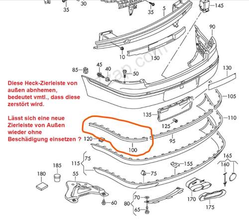

Moin !
Hinten links habe ich Lack abgeschürft - Mist, schwerhörig das Piepen überhört..
Um diese Stelle lackieren zu lassen, müsste ich idealerweise die Heckverkleidung abbauen.
Das ist mir dann doch zu heikel.
Ich möchte lieber den einfacheren Weg gehen und nur die Stelle selbst lackieren lassen.
Da ist aber die Zierleiste störend.
Meine Frage bitte:
Wenn ich die Heckzierleiste von Außen abnehme, wird diese dabei sicherlich zerstört. Richtig ?
Wenn ich nach dem Lackieren eine neue von Außen drauf setze, geht das ohne Frickelei und Schäden ?
Siehe bitte auch das Bild anbei.

Zierleiste hinten kann angeblich nur durch Abnahme des stossfängers gewechselt werden … würde ich auch am liebsten von außen machen
Danke Alex, nur um es klar zu machen:
Ich will zur Not nicht wechseln, sondern "gerne" die alte Leiste kaputt machen, wenn dafür die neue Leiste angebracht werden kann, ohne die Heckabdeckung abzubauen.
Du sagst, dass dies nicht geht. Hmmm ...
Anybody else ?
Hi Werner, Du kannst die Leiste raushebeln Clip für Clip. Einbau genauso. Hilfreich ist etwas aus Kunststoff:
https://www.amazon.de/.../?...
Danke, diese Keile habe ich.
Wenn das so geht, dann brauche ich doch nicht alles abbauen vor dem Lackieren.
Die PDC werden dann vmtl. abgeklebt.
