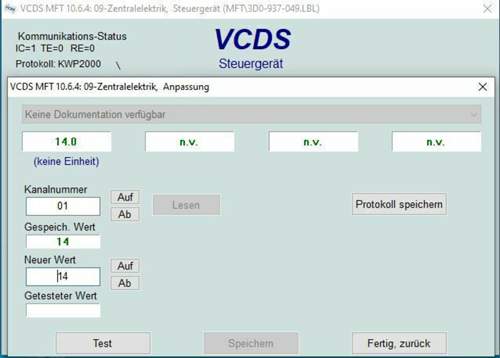

@finanzinfinity das mit dem Komfortblinken klappt leider nicht. Wie ich vermutet hatte zeigt vcds dort Fehler Kanal02 nicht verfügbar an.
@beko schrieb am 22. März 2022 um 18:33:14 Uhr:
Jau, genau so bei mir. Ist es aber möglich, dass dies bei späteren Modellen so funktioniert? Im Touareg jedenfalls funktioniert es, soweit ich das gelesen habe.
Hier wurde es ja auch erwähnt:
https://www.motor-talk.de/.../...e-nicht-jeder-kennt-t6674431.html?...
Würde mich mal interessieren, vielleicht gibt es ja auch einen Weg beim GP0 der sich erschließt 😉

Beim GP0 funktioniert es leider nicht aber bei späteren ab GP3 oder GP4 kann es funktionieren. Die Forumskollegen sollen diese Einstellung mal bitte testen und hier posten
VCDS: Adresse 09: Zentralelektrik. -> Auf Anpassung und dort in den Kanal 2 wechseln. Dort die gewünschten Blinkzyklen(z.B. 5) eingeben (default "3"😉, testen und speichern.
GP0 = Komfortblinken ändern geht nicht
GP1 = bitte testen und hier posten
GP2 = bitte testen und hier posten
GP3 = bitte testen und hier posten
GP4 = bitte testen und hier posten
Wenn wir ein brauchbares Ergebnis haben, bitten wir unseren ganz Lieben Udo um die Erweiterung in die FAQ.

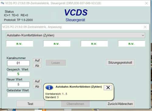

GP2 kann ich bestätigen, allerdings auf Kanal 1
Screencapture-2111559812-2839877628
GP3 geht
@mac-mallorca schrieb am 22. März 2022 um 20:21:42 Uhr:
Ist bei meinem GP3 genau so und funktioniert ebenfalls.
Zwischenstand zum Komfortblinken. Danke Jungs für die Zusammenarbeit 🙂 noch fehlen Tester für GP1 und GP4
Ich gehe zwar davon aus, dass GP4 auf jeden Fall gehen muss aber bei GP1 bin ich mir nicht sicher.
Noch was die Einstellungen auf Kanal 2 ist für den Touareg richtig aber für den Phaeton ist es auf Kanal 1.
VCDS: Adresse 09: Zentralelektrik. -> Auf Anpassung und dort in den Kanal 1 wechseln. Dort die gewünschten Blinkzyklen(z.B. 5) eingeben (default "3"😉, testen und speichern.
GP0 = geht nicht auf Kanal 1 siehe Bild
GP2 = geht auf Kanal 1
GP3 = geht auf Kanal 1
