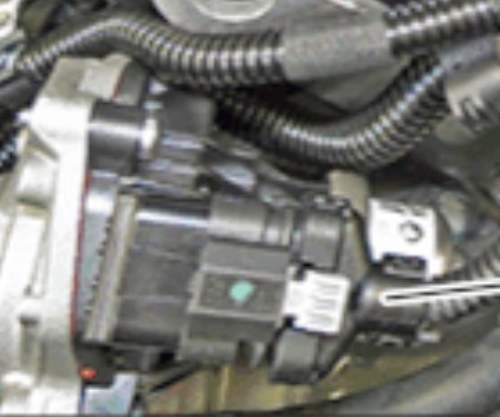

...es stimmt, dass eine bestimmte Einbauposition des AGR-Ventils hergestellt werden muss, um es bei der Montage nichts zu beschädigen. Wäre es allerdings defekt, würde es die von der Motorsteuerung überwachten Endpositionen (AUF-ZU) nicht erreichen - das gäbe Fehlereinträge, die sich bereits durch Aktivierung der Motorkontrollleuchte bemerkbar gemacht hätten.
Der Stellmotorstecker ist hier (Bild).
Ich würde dem Phänomen aber keine Bedeutung beimessen.
Agr-stecker

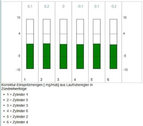

Ein kurzfristiger Drehmomenteinbruch, der das Ruckeln verursacht, könnte eine Komponente der Einspritzung (Injektor/Raildruckregelventil) betreffen.
Der Vorgängermotor N57 besitzt eine"Gleichlaufregelung", die Drehzahlschwankungen im leerlaufnahen Bereich durch Korrektur der injektorspezifischen Einspritzmasse des "auffälligen" Zylinders ausgleicht - diese Korrekturen können ausgelesen werden (Bild).
Für den Nachfolgemotor B57 im G30/31 ist sie nicht mehr beschrieben.
Das Feature heißt jetzt "Drehzahlerfassung" und funktioniert wie bisher: Die Kurbelwellenbeschleunigung bei Zündung der einzelnen Zylinder wird mittels eines Inkrementenrads auf der Kurbelwelle gemessen und bei Toleranzüberschreitung als Fehlereintrag zylindergenau gespeichert.
Einen Ausgleich per Einspritzmasse scheint es nicht mehr zu geben.
Die Ursachen sind damit aber nicht weiter einzugrenzen. Möglich ist nach wie vor
