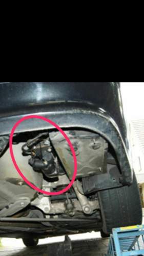

Der kompressor ist hinten rechts unter der Abdeckung unterm Fahrzeug. Die Abdeckung ist in 3min ab. Augenmerk auf den schwarzen ansaugschlauch, der bricht gern. Dann saugt der kompressor dreck und der zerstört den kompressor von innen. Andere Ursache war der dünne Schlauch auf der anderen seite, der am Metall schleifen kann. Bmw verkauft die kpl Einheit zum üblichen Apotheken preis. Gut die Hälfte spart man beim kpl set beim airsuspension Shop. Aber solange das nur ab und an mal kommt, würde ich erstmal gar nichts machen.

Ist der Kompressor unter der Klappe mit den 3 Schnappern im Radkasten rechts? Habe die heute noch das erste Mal realisiert. Der Wagen stand heute morgen links und rechts gleich hoch wie gestern abend nach der Fahrt, daher der Luftzylinder hat kein Leck. Die Fehlermeldung kam heute auf meinem Arbeitsweg von 35 Km nicht wieder, der Freundliche meinte er würde das Risiko auch eingehen in die Ferien zu fahren und sollte der Fehler sich häufen dann halt etwas zu unternehmen, dann hätte ich dann auch wieder etwas Zeit auch die Kosten zu optimieren, danke für all die Hinweise und Links.
Gruss Chris
Ja der ist in der klappe hinterm radkasten/ unter der stossstange. Paar Schrauben vom radkasten und 4 waren es gleub ich von unten.
Genau hier sitzt er. Dort ist die Verkleidung schon abmontiert.
