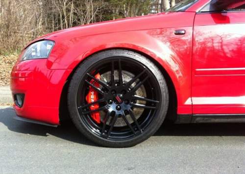

Original geschrieben von dks3ba
Wollte mir auch schon ne andere Bremsanlage einbauen, nur leider hat komischer Weise die Scheibe am Kotflügel geschliffen 😁 😁 (siehe Bild)

@ Warhound
Die Bremsen vom K-Sport sehen scheisse aus 😁 . Über die Bremsleistung kann ich nichts sagen und über Gewicht etc. ebenso da die Jungs von K-Sport es nicht schaffen einem auf mehrfache Anfrage hin Bilder oder technische Daten Ihrer Scheiben zu zumailen....armseelig ist das Wort was mir zu denen einfällt !
Gott sei Dank sind Geschmäcker verschieden ^^ Finde die Bremse gehört zu den optisch am besten aussehenden 😉 Bremse wiegt ca 3-4 Kilo weniger als die Serien S3 Bremse. (356mm)
Für jemanden der keine Probleme mit TÜV usw haben will das beste was man kaufen kann. Zur Bremsleistung, dazu gibts etliches bei Youtube, Foren etc, nur mal selbst Informieren 😉

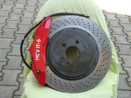

Groß muss es sein, der TT-RS Sattel sieht "scheiße" aus 😁
Movit
Movit
Groß ist ja schön und gut, aber die Scheibe die auf deinem Bild ist, sieht auch nicht besonders toll aus, diese Topf/Reibring Verschraubung ist doch schon lange überholt! Der Sattel vom RS3 ist ja nun wirklich nicht das Problem, sondern eben die Scheiben und Beläge! Von Movit Bremsanlage gibt es auch sehr geteilte Meinungen, das geht von Super bis Schrott! Gruß Nick
Ich kenne beide Seiten in Sachen Movit. Maßlos überteuert, deswegen gleich Schrott über schlecht da viele Risse, dann nicht besser wie Serie bis zu beste Anlage auf dem Markt mit grandiosen Leistungen.
Ich stufe sie im Sektor besser wie Serie bis sehr gut ein. Die Preise sind und bleiben trotzdem eine bodenlose Frechheit, auch bei Ersatzteilen bzw. Verschleißteilen (2 neue Reibringe, ja nur diese, über 1.600 €uro...!!!).
Zur Verschraubung usw. kann ich nichts sagen, da ich keinen direkten Vergleich habe bzw. Vor- und Nachteile erleben und erfahren konnte. Meine nächsten Scheiben werden aber sicherlich nicht von Movit direkt kommen, sondern von einem Bremsenfachmann wie Ultimot, Vandit o.ä.
Mir ging es auch mehr darum, der TT-RS Sattel sieht mickrig aus, und der Sattel sollte was darstellen, wenn schon eine so große Scheibe verbaut wird. Aber jedem das seine 😉
