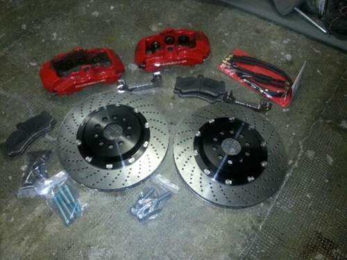

Ich will die 6 Kolben Gt3 Sättel kaufen
Das ist aber noch nich alles !
Da ich mich absolut nich auskenne & Die Bremsen Meine Lebensversicherung ist, Brauche ich ganz schnell euro Infos kurz.
ich weis nich welche Scheiben ich Brauche die auf mein s3 8p passen
Welchen Adapter?
Beläge? ( ich fahre 60 % Innerorts & 40% autobahn)
Leitungen?
und so weiter. absolut null ahnung.

Hi, ich habe mir eine Anlage fertigen lassen mit Porsche GT3 Sätteln, Pagid 4-2 Beläge, Porsche Motorsport Reibeinge 380mm und gefräste Alutöpfe, Halter wurden auch eigens dafür angefertigt! Eintragung kein Problem, gibt für alle Sachen materialgutachten und die Scheiben und Sättel sind originalteile, wird zwar eine Einzelabnahme aber mit knapp 70,- Euro human! Gruß Nick

Es ist schön das die Reibringe Orginale sind....aber eben nicht OEM Audi sondern Porsche. Ich vermute mal es handelt sich dabei um die selben Scheiben mit Topf , die auch ich fahre... Vandit-Performance ?
Ich habe allerdings die 4 Kolben Sättel belassen...reicht völlig aus.

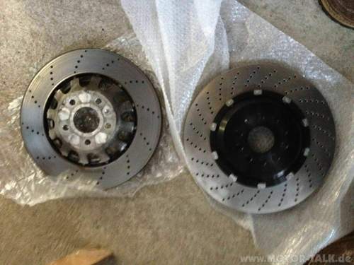

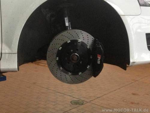

Achso... das Ergebnis könnte bei 380mm indess dann so aussehen.... enjoy 😁 .

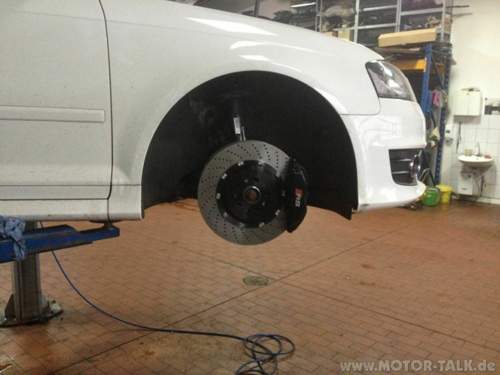

Wollte mir auch schon ne andere Bremsanlage einbauen, nur leider hat komischer Weise die Scheibe am Kotflügel geschliffen 😁 😁 (siehe Bild)

Hi Natter, meine Scheiben sehen genau so aus wie auf deinen 2 Bildern (endlich drehen sich beiden Scheiben von der Kühlung her in die richtige Richtung)! Ich habe nur auf die Porschesättel gewechselt, da ich vom Preis her nicht nein sagen konnte und vom Gewicht her ja auch um einiges besser, das weist Du aber ja selbst;-)! Auch habe ich natürlich jemand an der Hand der mir alles zusammen gestellt hat, ich selbst habe davon nicht wirklich viel Ahnung. Eingetragen wird es auf legalem Weg keine Angst, möchte auch nicht mit einer Genickschussanlage durch die Gegend fahren! Das Bild mit den 2Scheiben zeigt einmal die originale RS3, das andere den Porschereibring mit Topf!
