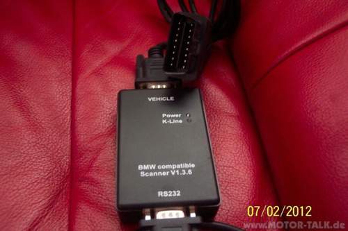

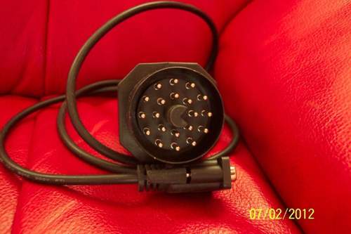

Ich wollte sicher stellen dass du ZWEI Diagnosebuchsen hast: die BMW 20-polige Buchse(unter der Motorhaube, neben der Batterie) und die OBD Buchse(unter dem Lenkrad).
Also folgendes: - ueber OBD kannst du NUR mit der Motorelektronik(DME) sprechen, vorausgesetzt die 20-polige Buchse ZU ist!
- ueber die BMW Buchse kann man an ALLE Steuergeraete zugreifen, natuerlich wenn das passende SW vorhanden ist🙂 UND die OBD Buchse ZU ist.

Ich wollte sicher stellen dass du ZWEI Diagnosebuchsen hast: die BMW 20-polige Buchse(unter der Motorhaube, neben der Batterie) und die OBD Buchse(unter dem Lenkrad).Also folgendes: - ueber OBD kannst du NUR mit der Motorelektronik(DME) sprechen, vorausgesetzt die 20-polige Buchse ZU ist!
- ueber die BMW Buchse kann man an ALLE Steuergeraete zugreifen, natuerlich wenn das passende SW vorhanden ist🙂 UND die OBD Buchse ZU ist.Sag mal hier Bescheid ob du weiter gegangen bist🙂
Welche nehme ich denn da am besten?

Welches Diagnoseprogramm nehme ich am besten? Wenn ich denn mal in den BC kommen würde, der schreibt mir immer "Interface nicht bereit" oder Interface nicht gefunden".
