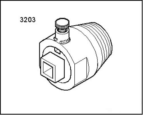

Da für gibt es ein Werkzeug Dichtringauszieher 3203.
Zum einsetzen des neuen Simmering wird auch Spezialwerkzeug benötigt.
Führungshülse T10053/1
Druckhülse T10053 mit Schraube.

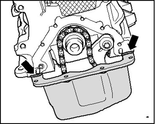

Man kann auch den Flansch ausbauen und den Simmerring austreiben.
Der neue Simmerring wird erst wieder eingesetzt wenn der Flansch wieder eingebaut ist.
Flansch und Ölwanne wird mit einem speziellen Dichtmittel abgedichtet.
Dichtflansch ausbauen
Dichtflansch einbauen
Hast du oder jemand anderes dieses Werkzeug gekauft oder eine Alternative zum VAG Werkzeug? Hab nur eins gefunden für 30€ was mir iwie arg günstig erscheint.
Klick mich

Wenn der Flansch ausgebaut wird braucht man schon mal ein Werkzeug wehniger.
Selbst mit dem Werkzeug 3203 kommen die Simmerringe nicht immer raus.
Den neuen Simmerring erst einbauen wenn der Flansch wieder drin ist.
Sonst wird beim aufsetzen des Flansches die Dichtmasse auf der Ölwanne verschoben und wird nicht mehr dicht.

Werkzeug 3203
Werkzeug T10053
Also das 3203 Werkzeug ist ja arg teuer für eine Einmalaktion.

Der Flansch ist nur mit 10 Schrauben fest weiter oben ist eine Abbildung.
