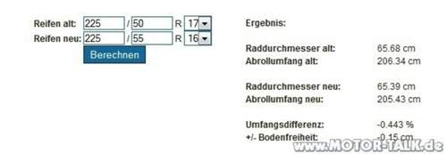

hohirode,f-dax und ghostrider haben etwas ubersehen, Ghostrider hat gesagt er habe 17-zoll sommer reifen gehabt. jetzt hat er aber 16-zoll Winter reifen trotz gleiche sonstige Abmessungen. Der Umfang eines Rads ist Pi mal d(d/messer),für den 17zoller 53.414zoll, für den 16zoll 50.272 zoll unterschied= 3.792 Zoll= 7.98cm. Das heißt für eine Umdrehung legt das Winterrad etwa 8 Zentimeter weniger zurück. Da Ghostrider trotzdem rechtzeitig ankommen will, muss er mehr gas geben=Mehrverbrauch. Die Zahlen sind nicht ganz korrekt, weil es zählt eigentlich den Umfang beide Räder mit Reifen.
Grüß Ian
Grüß Ian
Was ist denn das für eine Rechnung? Die Zahlen sind nicht "ganz korrekt"? Niemand fährt auf den Felgen spazieren. Die Rechnung ist völliger Unsinn, merkste selber, oder?
Der Abrollumfang der Reifen hat hier eine Differenz von weniger als einem Zentimeter.
100 ./. richtig.
16 Zoll hat 225/55 16
17 Zoll hat 225/50 17
Also gleicher Abrollumfang.
Alles andere ist Bloedsinn.
