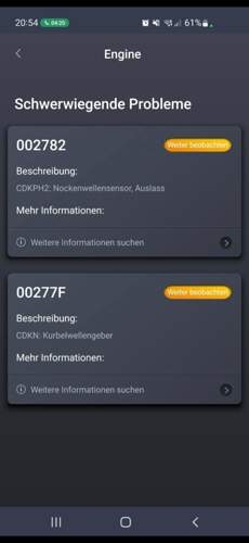

heute morgen nach einer längeren Autobahnfahrt stand ich nach der Abfahrt an einer Ampel und auf einmal ruckte der Motor, die Drehzahl fiel ab, jedoch fing er sich und lief normal weiter.
Ich konnte dasselbe Phänomen nach der Heimfahrt auf einem Parkplatz erneut feststellen, nur ist das ganze sehr sporadisch.
Es handelt sich um einen N42 Motor aus einem E46 316i.
Der Kurbelwellensensor wurde vor ca. 10 Monaten gegen einen von Hella ausgetauscht und schon damals hatte der Motor ein ähnliches Symptom, nur dass er damals immer sofort ausging.
Sonst während er Fahrt auf der Autobahn und auf der Landstraße habe ich nichts gemerkt, keinen Leistungsverlust.
Als ich es bei uns zu Hause nochmal ausprobieren wollte, konnte ich den Fehler nicht reproduzieren. Im Fehlerspeicher stand nur wie damals Nockenwelle Auslass.
Deshalb meine Frage: Kann es wirklich sein, dass der Kurbelwellensensor schon wieder nach nicht einmal 1 Jahr defekt ist oder kann man es auf die Vanos schieben?

Den Fehler vom 1. Bild hat er mir heute gezeigt.

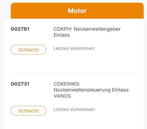

Das 2. Bild zeigt den Zustand von damals, als der Kurbelwellensensor defekt war und mir mehrere Male den Motor abgestellt hat.

Nein, das ist auch ein Symptom von Nicht-originalen Sensoren. Die funktionieren, aber nur 99%. Dieses eine Prozent reicht, um dich zum Verzweifeln zu bringen. Es ist mit hoher Wahrscheinlichkeit wieder der Nicht-BMW Sensor, leider.

Sicher, dass es dann aber auch wirklich der Kurbelwellensensor und nicht der Nockenwellensensor ist?
Damals hatte er immer NWS Auslass und nie Einlass angezeigt.
Normalerweise ist der NWS nur für die Bestimmung des ersten Zylinders zuständig gewesen. Läuft der Motor also, wird der Rest ausschließlich über den KWS bezogen. Wann ist OT auf Zyl.1 und wie schnell dreht der Motor und dreht er überhaupt.
Heutzutage wird mit den NWS die Position der NW bestimmt für die Verstellung durch die VaNoS. Tritt ein eklatanter Fehler mit dem NWS auf, wird der Motor sehr lange Durchdrehen beim Starten und es würden auch Fehler abgelegt werden wie "KWS-NWS Synchronisation fehlerhaft" (nicht wörtlich).
Es spricht wirklich mehr für KWS als NWS, wie ich finde.

Servus Elias, genau wie du es hier erklärt hast ist es mir auch ergangen. (N42 318i)
KWS war defekt, hab dann einen von Hella eingebaut und dieser ist ziemlich genau nach nem Jahr wieder verreckt.
Hab dann nen original BMW Sensor gekauft und eingebaut. Seit dem ist nichts mehr gewesen.

Irgendwann ist der Motor dann einfach ausgegangen, bei mir war zu beobachten sobald das Kühlwasser Temperatur erreicht hat, hat der Sensor angefangen zu spinnen
Die Angst, an einer roten Ampel stehenzubleiben, und das im Nachmittagsverkehr, war doch zu groß, sodass ich mich kurzerhand dann doch dazu entschieden habe, mir einen neuen Originalsensor zu kaufen, der kommenden Sonntag verbaut werden soll.
