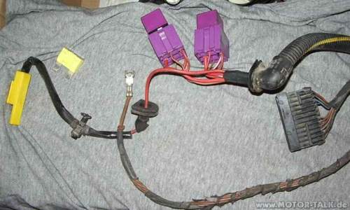

Was und wo soll die Hauptsicherung sein ?
Ich kenne da die gelbe "Vorsicherung" direkt hinter der Batterie (also Richtung kabine)
Das Bild ist von einem X20XE KB.
Wenn die gelbe Sicherung weg ist, dann keine Spannung am Motor STG.
Pin86 an einem Relais geht über rote Leitung direkt an die Sicherung
Bei dem anderen ist er geschaltet.
Motor-kb-x20xev-schnittstelle
hauptsicherung im sicherungskasten (1 x 30A und 1 x 40A)
habe sonst keine sicherung im motorraum gefunden ausser die 2 fürn lüfter.
am i500 ist der pin 86 braun/grün
wenn ich das einpritzdüsenrelais einstecke,schaltet es und das ohne zündung. auf dem pin 86 von relais der benzinpumpe habe ich kein strom, auf 30 ja, so soll es doch sein.
wenn ich die pumpe mit pin30 u. 87 brücke läuft sie. und die einspritzdüsen auch.
ich habe dir genau beschrieben, wo die Sicherung (versteckt) ist. Du kannst auch die Kabel von den Relais verfolgen. Sehe Bild !
