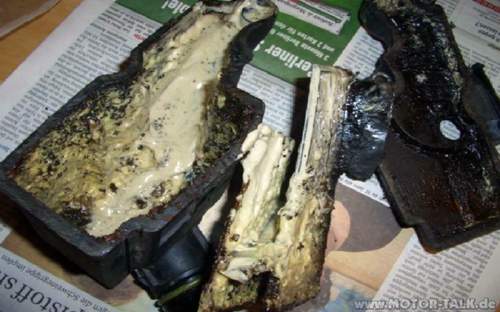

Das Problem tritt nur bei Fahrzeugen auf die Kurzstrecke gefahren werden.
Da sammelt sich zu einem Kondenswasser in der Ölwanne und im Ölabscheider.
Im Laufe der Jahre funktioniert der Ölabscheider nichtmehr so gut, weil die die Oberfläsche des Kunstoff rau und sprode wird.
Somit läuft ein Teil des Kondenswassers aus dem Ölabscheider weiterhin zurück in die Ölwanne, der Rest bildet mit Öl ein gelbe Pampe.
Die Pampe gefriert im Winter und macht den Ölabscheder dicht. Somit können die Überdruckgase aus dem Kurbelgehäuse nicht entweichen und drücken den Ölmesstab raus inkl. Öl.
Hast du nun eine Heizung und eine Durchlüftung installiert, gefriert der Ölabscheider trotzdem (Heizung geht nur bei Zündung an) die Überdruckgase können aber durch die durchlüftung entweichen. (Hierzu gibts eine ausführliche Erklärung von Unkiklunki irgendwo; Suche benutzen)
Soweit so gut. Das eigentliche Problem liegt aber an dem Kondenswasser das sich weiterhin in der Ölwanne sammelt, denn das gefriert auch. Hat man nun einen gewissen Kondenswasserstand erreicht, friert die zu tief sitzende Ölpumpe ein. Und dies bewirkt den Motorschaden.

Genau so werde ich im Oktober auch verfahren, bevor unser mit 63.000 km übernommener Garagen-Opa-Golf das erste Mal auf die Kälte im Freien losgelassen wird. Hier geisterte mal ein Foto von einem aufgesägten, alten Ölabscheider rum. :eek: :D Grund für mich, das Ding nach 11 Jahren mal zu tauschen, zuzüglich Nachrüstung des Kurbelgehäusedurchlüftungsschlauchgewirrs.
du meinst das hier: Siehe Bild
Bild ist von Unkiklunki, er möge mir verzeihen:)
Genau das. :eek: Sieht aus wie Tiramisu. :D
Iiiiiiiiiiihhhh ditte sieht ja ecklig aus :-)

du siehst ja das Bild von dem Siffding! Da wird ein neues wohl nicht schaden. Das eigentliche Frostproblem verursacht aber das einfrierende Wasser in der Ölwanne.
