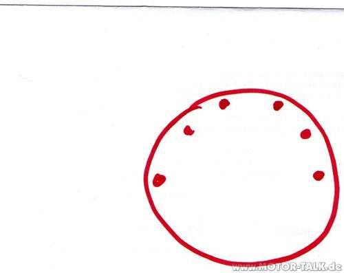

Den Ganghebel kannst Du nur von unten lösen, dafür reicht ein flacher Schraubenzieher und eventuell eine kleine Zange. Hardyscheiben hast Du zwei Stück an der Kardanwelle, einmal kurz hinter demGetriebeausgang und einmal kurz vor dem Differential. Sehr gut zu erkennen da es runde schwarze Gummischeiben mit 6 Bolzen sind.
Zur Kadanwelle.
Du hast 2 Hardyscheiben, einmal als Verbindung von Getriebe zur Kardanwelle und einmal von Kardanwelle zum Hinterachsdifferential.
Jede Hardyscheibe hat 6 Schrauben. 3 für Scheibe an Getriebe und 3 für Welle an Scheibe. Du schraubst am besten die 3 von Scheibe an Welle ab.
Dann hat die Kardanwelle in der mitte noch ein zusätzliches Lager. Vor dem Lager befindet sich noch der Längenausgleich der Kardanwelle der mit einer großen Überwurfmutter festgezogen ist. Schlüsselweite 42 oder 46 irgendwie so.
Nachdem Du die 3 Schrauben von der Hardyscheibe gelößt hast lockerst Du die Überwurfmutter des Längenausgleisch. Dann kannst Du die Kardanwelle zusammenschieben und bekommst sie an der Hardyscheibe frei.
Wenn Du jetzt die Kardanwelle weg hast kannst Du die Schaltung trennen. Dazu die Schmutzabdeckung ( Gummideckel ca. 15*10cm ) entfernen, dann siehst Du das Schaltgestänge. Dort hast Du, als Verbindung zum Schalthebel, einen Bolzen wo rechts und links Sicherungsclips dran sind. Eine seite den Clip entfernen und zur anderen seite rausziehen. Geht meist etwas schwer.
Anschließend die Trägerplatte der Schaltung vom Getriebe abschrauben. Dazu oberhalb vom Wellenausgang am Getriebe rechts und links 2 8er Schrauben entfernen.

Hatte heute doch noch etwas Zeit - und bin jtzt an dieser hardy-Scheibe.
Werde wohl versuchen, die 3 hinteren Schrauben rauszumachen.
An zwei komme ich ja ganz gut ran.
Wie komme ich an die DRITTE, die jetzt gerade oben ist ???
Drehen laääst sich die Welle jetzt ja wohl nicht mehr, oder gibt es auch da einen Trick ???
Vielen Dank im Voraus.
Wagenheber ansetzen, Rad anheben und drehen.
