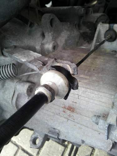

Mein Wagen war vor einigen Wochen in der Werkstatt. U.a. Ölwanne entrosten, dann neu, weil dabei ein Loch entdeckt wurde und etwas an den hinteren Bremsen erneuert. Dann TÜV und asu.
Jetzt, einige Wochen später, geht das Kupplungspedal zunehmend schwer und macht beim Treten zeitweise knarzende, oder auf Metall schleifende Geräusche.
Wie kann so etwas kommen und kann ich da als Laie etwas tun?

Da wird sich wohl der Kupplungszug demnächst verabschieden.
DoMi
Oder das Ausrücklager ist verschlissen.
Wie alt ist deine Kupplung, bzw. wie viele KM hat sie gelaufen?

Im Ernst ,das Eine hat mit dem Anderen rein gar nichts zu tun. Es ist völlig normal,dass ein Fzg regelmässig in einer Werkstatt irgendwelche Reparaturen und Wartungsarbeiten erfährt. Ebenso normal ist es ,dass an demselben Fzg im Laufe der Zeit irgendwelche Bauteile kaputt gehen oder einfach nur gewartet werden wollen. Daraus zu schliessen ,etwas würde kaputt gehen, weil das Fzg in der Werkstatt war, ist unsinnig.
Vieles kann man selbermachen ,z.b.auf alles, was sich bewegt ,bzw.dessen Lagerstellen ab und zu einen geeigneten Schmierstoff auftragen.
So könnte bspw. das Kupplungspedal, aber auch der Hebel in der Kupplungsglocke an ihrem jeweiligen Lager klemmen, weil einfach nie geschmiert wurde.
MfG Volker

Ich war gestern in der oben erwähnten Werkstatt, namens P..Stop. Der aufmerksame Mechaniker hat nur einmal das Kupplungspedal durchgetreten und sagte besorgt: „da muss ich gar nicht mehr weiter gucken, die Kupplung ist kaputt! Da bin ich mir zu 99% sicher.“ Die geht ja schwer wie bei einem LKW.
Reparatur kostet mindestens 400,-.
Dann warf er doch noch einen Blick in den Motorraum und sah direkt, dass das Endstück (siehe Foto) des Kupplungszugs nicht richtig in seiner Aufnahme saß. Es war knapp einen Zentimeter zum Motorblock hingeschoben, sodass das der Kupplungsdraht bei Treten des Pedals nicht sanft durch das Gummi des Endstücks geführt wurde, sondern ungeschützt direkt an der Metallaufnahme für das Endstück scheuerte. Effekt: Hebelweg/Wirkung des Pedals verändert und dadurch belastet (mehr Kraft notwendig), knarzende, metallische Geräusche und schon 1 gerissener Draht.
Auf meinen Hinweis, dass ich gerade eine größere Reparatur bei denen machen lassen und aktuell nicht das Geld habe, sagte er „tja, da kann man leider nichts machen“.
Nachdem ich ihm zeigte, dass sich das Pedal nach der korrekten Platzierung des Endstücks wieder normal durchtreten lässt, meinte er überrascht, zögernd „naja, vielleicht haben wir ja Glück und es ist doch nur der Zug; aber die Kupplung kann trotzdem auch kaputt sein. Müssen wir mal schauen“.
Auf meine Frage, ob man den Kupplungsdraht/zugs nicht erst mal ölen könnte, reagierte der nette Mann recht erregt, mit folgenden Worten: „Ölen! Ölen! Ihr wollte immer alles ölen! ...da kann man nichts ölen!! der Zug und vielleicht auch die Kupplung muss erneuert werden!“
Zwischenfrage an euch: ist ein schwergängiges Kupplungspedal ein Indikator für eine defekte Kupplung!?
Anschließend war ich wegen derselben Angelegenheit zu A.T.. gefahren. Der Mechaniker stellte auch fest, dass der Draht gelitten hat und erneuert werden müsste. Draht kostet 18,- , insgesamt 50,- . Könnte auch mehr zu reparieren sein, aber man müsse erst mal bei dem kleinsten anfangen.
Als ich sagte, dass es mich vorerst nicht stören würde, wenn nur 1 Ader von vielleicht 20 gerissen wäre und dass ich den Wagen auch sehr smooth ohne Kupplung schalten kann, vorübergehend etwas Öl aber vielleicht hilfreich wäre, sprühte er einiges in die Ummantelung des Drahtes. Und siehe da, plötzlich machte das Pedal überhaupt keine Geräusche mehr.
Termin für einen Kupplungszugwechsel habe ich gemacht, überlege aber erst einmal nur den Zug zu kaufen und bei Gelegenheit selbst einzubauen. Für einen handwerklich begabten Laien sollte das auch ohne Spezialwerkzeug gehen, oder?

Lass den Kupplungszug erneuern und dann dürfte nach deiner Schilderung erstmal Ruhe sein.
@jomtalk schrieb am 27. September 2016 um 11:14:46 Uhr:
Kann, muss aber nicht. Wenn die Kupplung schwer zu treten ist, ist der Zug immer der erste Verdächtige.

Ganz klarer Versuch den Kunden über den Tisch zu ziehen. Den Zug hätte man vor dieser Diagnose definitiv prüfen müssen.

.....Für einen handwerklich begabten Laien sollte das auch ohne Spezialwerkzeug gehen, oder?
Ja..ist ganz easy.
Die Verkleidung unterm Lenkrad muss ab.
