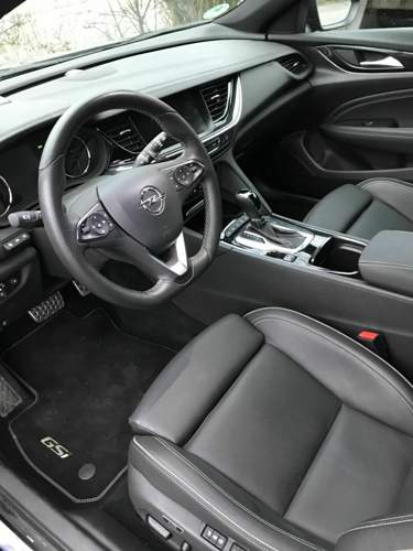

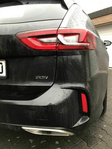

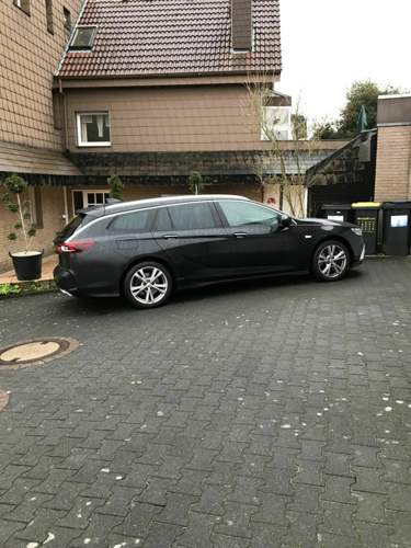

Aktueller Stand: Wagen darf nicht wieder rausgegeben werden! Werkstatt wartet auf Teile, kann aber sein dass das diese Woche nichts wird. Es steht auch noch ein weiterer Astra mit dem selben Problem auf dem Hof.
Glück im Unglück: Ich darf noch etwas länger mit 210PS und Allrad unterwegs sein 😁
GSI1
GSI2
GSI3
