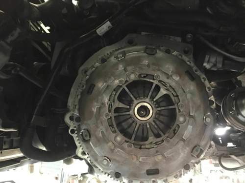

anbei ein Bild der Kupplung.
mfg Harald
Img-1199
@HaraldML schrieb am 1. September 2019 um 12:24:20 Uhr:
mfg Harald
Jo, das ist der Klassiker

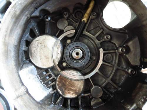

anbei ein Bild des Getriebes.
mfg
Img-1201
Schleift sich das so schnell durch?
