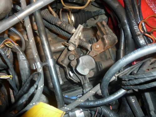

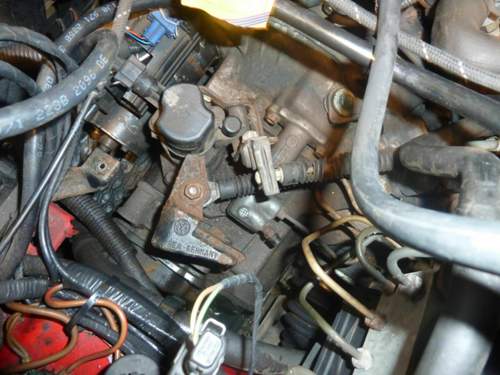

Wird gemacht und berichtet. Standort ist zwischen WOLFSBURG UND MAGDEBURG also zu weit weg. Aber trotzdem DANKE
aber warum läst er sich schalten wenn der Motor aus ist ???

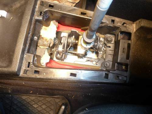

So alles geprüft bis auf Einstellung . Alles so wie es sein soll.
Habe aber zur Sicherheit mal ein paar Fotos gemacht.
Das das Gummi vom Schaltseil defekt ist weiß ich,aber ohne Motorlauf bekomme ich ja alle Gänge tadellos rein,per Schalthebel.
