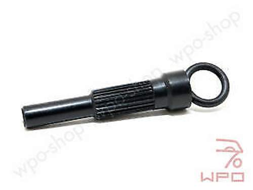

ein Zentrierdorn ist hilfreich:
https://raanas-shop.de/.../...rmann-Kupplungsdorn-Typ1-Empi::2371.html
und nen Drehmomentschlüssel. Ansonsten ist das nicht schwer. Gruß Jürgen

Und die Verzahnung des Zentrierdorns soll er dann mit ner Nagelfeile rein machen oder macht das Dein Tischler?
hmm.
Kauf Dir Einen!
http://www.ebay.de/.../182118500206?...
-35
Man braucht keine Verzahnung wenn der Dorn rundum innen an dem Innenzahl anliegt.
Der hält dann genaus mittig wie ein Dorn mit Verzahnung.
Aber bei den Werkzeugpreisen lohnt ein selber herstellen nicht wirklich.
Dem Schreiner oder Tischler drückt man ja auch einen 10er als Dank in die Hand.Dazu Holz kaufen und auch noch rumfahren und bitten ob er es macht. Lohnt echt nicht. Bestellen ,und der fertige Dorn kommt bis zur Haustür.

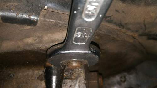

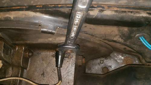

- bei manchen Käfern braucht man einen abgewinkelten Ringschlüssel SW 16 für die Mutter oben rechts
- 'ne anständige Verlängerung für die Knarre, um bei der Mutter oben links nicht wahnsinnig zu werden

Die Mutter oben re .ist 17 m/m ,wo kommt die Mähr von der 16zehner Schlüsselweite her?
16 ist ne alte Norm aus der DDR /Tlg.
B 19
Das kommt da her, weil oben rechts ab Werk eine SW16 verbaut ist, wegen den beengten Platzverhältnissen
Seit etwa 1993 sind die DIN Normen in Iso Normen geändert ,deshallb haben wir seit dem anstelle von SW17 eine SW 16.
Die SW 13 wurde zu SW 12 u.s.w.
Ob es zu DDR Zeiten auch sowas gab weiß ich nicht.
Aber hier in D sind schon seit über 20 Jahren solche Maße üblich, bzw langsam umgestellt worden.
Beim Käfer hatte ich da aber bisher auch immer nur eine SW17.
Mit etwas gogglen findet man solche Infos aber auch selber.2te Blatt unten.

@Bopp19 schrieb am 17. Juni 2017 um 11:19:03 Uhr:
Auf mein Chrom-Vanadium-Zeugs ist mehr Verlass als auf Dich und alle Normen. Und ja, dies Ding hab ich so bei mehreren Käfern schon gehabt.
