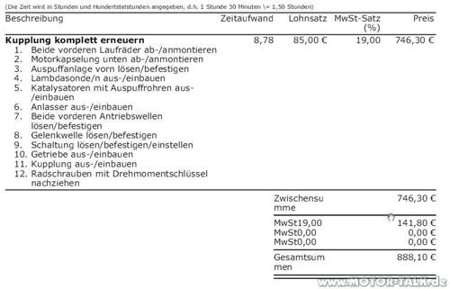

Wieviel h werden denn bei Audi für den Kupplunswechsel veranschlagt? Weiß das jemand
Schau mal den Anhang an ... das rufen die 🙂 an Arbeitslohn auf 🙁
Kupplung
Mein armes Geld....
