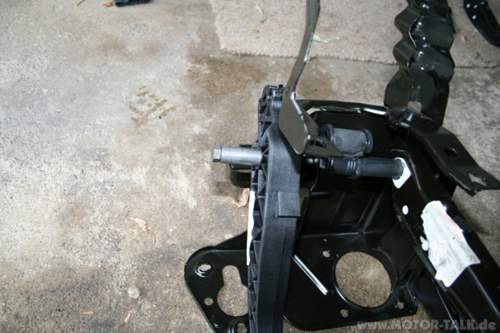

Ich habe gerade ein "Quietschen" im Kupplungspedal, das ich letztes Jahr schon mal hatte.
Damals ist kurz danach die Tellerfeder in der Kupplungsdruckplatte gebrochen!!!
Ob das Quietschen und die gebrochene Tellerfeder damals zusammenhingen kann ich aber leider nicht sagen. Ich habe die Kupplung letztes Jahr dann in einer kleinen 1-Mann-Werkstatt mit Hebebühne machen lassen. Leider hatte ich es total versäumt mir das Ausrücklager und die Führungshülse anzusehen. Ich habe mich damals nur für die dämliche Tellerfeder interessiert!?!
Ein anderer "Leidensgenosse" der seinen 3L vor ein paar Monaten umgebaut hat, brachte mich drauf / hat eingeworfen, das mein Kupplungsseil zu stramm sein könnte und so zu viel Druck auf dem Ausrücklager ist. Er hat sich einen Adapter fürs Kupplungsseil anfertigen lassen, damit das Kupplungsseil ca. 30mm länger ist. Nun will ich mir so einen Adapter reinsetzen, bevor die Tellerfeder möglicherweise wieder knackt.
Was mich halt etwas wundert, wenn der 3L anfällig ist bezüglich Führungshülse / Ausrücklager, warum dies bei meinem 3L letztes Jahr nicht hin war. Ich bin mir ziemlich sicher, wenn die irgendwie beschädigt waren, hätte der KFZ-Schlosser letztes Jahr von sich aus was gesagt, der ist echt schon gut.
Ich habe auch nie Geräusche vom Ausrücklager gehört, so wie man es eigentlich kennt, wenn man Kupplung tritt bzw. von der Kupplung runtergeht. Gut wenn mein Kupplungsseil zu stramm ist wäre immer ein leichter Druck, was die Geräuschkulisse etwas beeinflussen würde.
Das Quietschen im Kupplungspedal klingt eher so als ob es von der Aufhängung / Lagerung des Kupplungspedal selber kommt, es hängt oben nur einseitig an einem M8 Bolzen mit Hülse mit etwas Fett.
