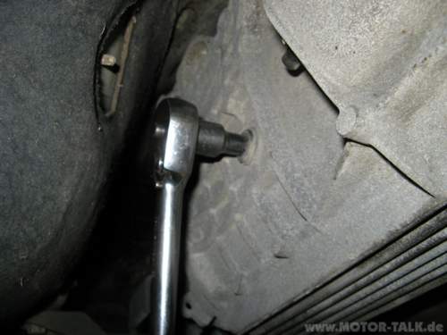

die prüf-und füllschraube am getriebe iss so fest,da hat sich doch der tox verabschiedet.
übergedreht!!!
nu steht das auto aufgebockt unterm carport,das heist mal wieder maximales platzangebot😠
da das auto nicht angemeldet ist und noch tüv braucht,konnt ich auch nicht zur bühne fahren,jetzt hab ich den salat.aufjedenfall sah die rauskommende menge nicht nach sollmenge aus.
jetzt bin ich mal gespannt wie ich diese blöde schraube rausbekomme.habe schon mit mehreren schraubendreher und nen hammer probiert diese zu lösen,aber bei ca 30cm platz unterm auto nicht so leicht gemacht wie gesagt.
hat da jemand ne idee wie es noch zu schaffen wäre die schraube rauszubekommen.😕
das problem hatte ich auch das die schraube nicht raus ging.
Ich habe meine schon mit stecheisen und hammer abgeschält aber sie bewegte sich nicht.
Dann kam jemand mit ner ordentlichen rohrzange und drehte sie einfach raus.
Vielleicht klappt es ja bei dir, auch wenn der platz etwas becheiden ausfällt
Das ist doch kein TORX?
Hau da eine passenden Inbus-Nuß rein und probier mal dein Glück, nach einer Handvoll dezenter Schläge mit dem Hammer auf die Nuß.
Sonst einen eine Nummer größeren Torx reinschlagen und dann geht es oft auch schon.
DU kannst aber auch einen Stahlhebel anschweißen zum lösen.
hi,hatte auch schon überlegt mit ner rohrzange bei zu gehen.dachte mir nur das wird sowieso nichts da der rand der schraube sehr dünn ist und die streben am getriebe auch nicht ganz in der flucht.
habe mir schon vorgestellt :rutsch voll ab mit der zange und reiß mir wieder die haut von der flosse ooooder ich knall mir die zange voll an die rübe.
bin sanitärinstallateur und habe oft das vergnügen mit ner zange-im engem raum-total verdreht irgendwelche ventile oder sonstige zu lösen .... und abzurutschen😁😁😁😁

Wenn du dir ne 1/2" Eckschweden nimmst und mit einer scharfen Feile die Verzahnung schön anspitzt, sollte das ohne Abrutschen gehen, wenn der Rand (der ja kaum 1 mm rausschaut) nicht zu sehr gerundet ist.
Img-2564
die schraube ist abgerundet.
habe schon 3 kerben drinne wo ich mit nem schraubendreher(mit durchgehenden stahlkopf) und nem 500g hammer versucht habe sie zu lösen-nischts!werde dein vorschlag mal probieren und eventuell bekomme ich auch nen ringschlüssel auf sie geschlagen.

soooo,mit Mandels hilfe iss es nu geschafft.einiges ausprobiert.schlussendlich getriebehalter abgeschraubt und zwei seiten der schraube mit der flex gerade geschnitten.passenden maulschlüssel rauf und.........freuen!!!😁😁😁😁😁😁😁
dann werde ich morgen mal ne neue schraube holen und zum freund fahren und ne nuss oder mutter raufschweißen😁😁😁
