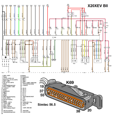

Hallo, ich bin gerade dabei den Kabelbaum vom Omega B 20xev EZ.11.97, Simtec 56 GM90491975 , Wegfahrsperre im Motorsteuergerät, passend zu machen.
Ich möchte den Motor in ein anderes Fahrzeug bauen und muss nun die Kabelbäume verbinden. Bis jetzt kein Problem, jetzt habe ich aber gemerkt das hier Kabel Farben und Durchmesser mehrfach sind, am X3 Stecker. Ich kann aber keine Pinbelegung auf dem Stecker finden! Hatte da jemand was, was ich verwerten könnte? Es geht nur um den X3 Stecker Pin Belegung!
Dann , welchen Stromlaufplan aus Vectra 16v.com muss ich verwenden? Den 94 ? Oder den ab 98? Irgendwie würden die beiden passen.
Danke im Voraus

Der Plan ab Mj.98 ist der richtige, da ab dort die Simtec 56.5 zum Einsatz kam.

@kurtberlin ich müsste noch mal was nachfragen. Habe den X3 jetzt soweit entschlüsselt. Bis auf ein Kabel X3 PIN 9 Kabel braun/blau MSTG Pin 54, kann es sein das dies das Freigabe Signal Wegfahrsperre ist, was vom Zündschloss kommt?
Und zur Sicherheit X3 PIN 5 ist MKL?
Auf deinen Abbildungen z.b.3 ist ein kleiner viereckige Stecker gleich neben den lila Relais, der ist für die Prüfung Klima?
Vielen Dank im voraus

Also, Pin 54 vom MSTG geht direkt an das K44.
Da zieht das MSTG die Feldwicklung des Relais auf Masse, wenn alle Werte der Sensoren stimmen/plausibel sind.
H30, das ist die MKL beim X20XEV, geht beim Benziner über den Pin 5 vom X3 und ja die Farbe ist braun/blau. Geschaltet wird die über Pin 52 vom MSTG
Der pinkfarbene 6polige Teststecker beinhaltet neben direkter Masse die Massezugänge der Relaissteuerungen der Lüfter und ein mal Klemme 15 die dort nur für die Spannungsversorgung der LED's des Opel Testadapters für die Lüftersteuerungsprüfung benötigt wird.
OK und wo geht das Kabel x3 Pin 9 hin? Mit hin meine ich Richtung Kabelbaum?
Weil ich alle Kabel zuordnen vom X3 zuordnen konnte dachte ich das Pin 9 Wegfahrsperre Signal ist

@kurtberlin Zuerst meine Wegfahrsperre ist deaktiviert. Ich hab mich jetzt noch mal in die Garage gesetzt und den Kabelbaum durchgemessen.
Zu meiner Frage wegen X3 Pin 9 braun/blau. Dieses Kabel nimmt seinen Anfang an K44 pin85 und läuft durch X3 Pin 9 raus. Jetzt schaltet er hier irgendwas,evtl. Relais Kühlung,....Ich kannst aber nicht finden, ich denke das ich es nicht brauche, da ich ja nur den Motor +Motor Kabelbaum übernehme.
Dein letzte Nachricht ,Zeichnung Schaltplan, bei mir irgendwie anders, da geht das Kabel nicht durch die Wegfahrsperre sonder Parallel vorbei. Ich hab Mal ein Bild gemacht. Nach deiner Zeichnung wird das Wegfahrsperren Signal an das Wegstreckensignal, was ich noch erzeugen muss , Pin 5 MSTG abgeschlossen....... Wo soll dann das Wegesignal ins MSTG eingespeist werden?
