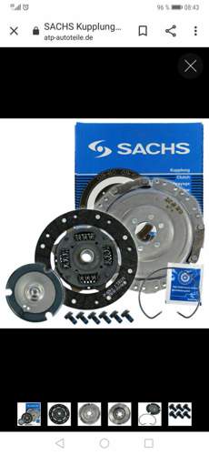

Ja alles richtig eingebaut habe die Kupplung jetzt schon 2 mal eingebaut. Beim 2 mal standen 3 Mechaniker dabei, haben mit drüber geschaut und mir dabei geholfen. Alles richtig rum zam gebaut und immer noch der selbe Fehler. Ich habe einen Sachs Kupplungsatz gekauft. Den werde ich jetzt wieder Ausbauen und zurück schicken. Eventuell ist ja die Kupplung an sich beschädigt. Laut Forum ist LUK erst Ausrüster beim VW Golf 4. Habe jetzt eine LUK kupplung bestellt und werde diese einbauen und hoffe das alle guten Dinge 3 sind.
Alle Teile wurden fachmännisch eingebaut und mit drehmoment angezogen. Unsere letzte Hoffnung ist wirklich das der Sachs Kupplungsatz irgendeine Macke hat. Unsere Art ist es nicht den Fehler am Material zu suchen aber solangsam gehen uns die Ideen aus.

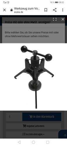

Die Kupplung hab ich eingebaut und mit dem Spezial werkzeug. Ich brauch doch keinen Zentrier Dorn mehr oder? Grüße Pascal und danke für eure Antworten

Wenn die Mitnehmerscheibe nicht richtig zentriert
gewesen wäre,hättet ihr das Getriebe nicht rein bekommen.
Okay ne des Getriebe ging 2 mal richtig gut rein (:
Einbaulage des Zwischenbleches: Die Erhöhung zeigt von der Druckplatte weg.
