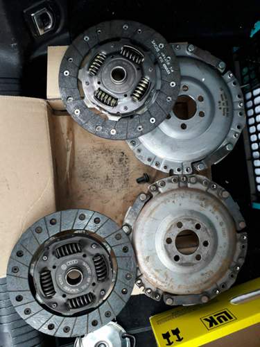

Ich habe von jedem Fzg welches ich repariere den Fzg.-Schein und den Datenträger im Handy gespeichert (Foto). Sollte ich irgend wo Teile besorgen müssen sind die Daten am Mann.
Hier

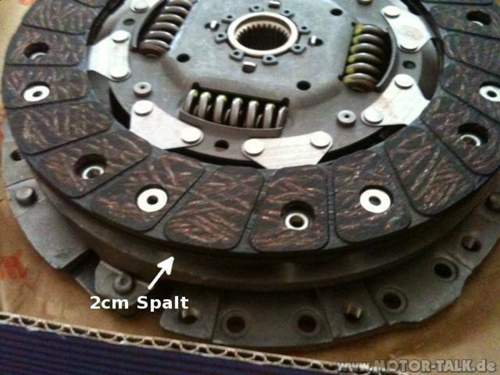

Eigentlich ja ein Ding der Unmöglichkeit: ist die Kupplungsscheibe verkehrt rum drin?
Leider weiss ich an dieser Stelle nicht, ob das dann überhaupt zusammenschraubbar ist.
Allerdings wäre es vom reinen Betrachten der Teile her eine Erklärung für "Null Druck auf der Kupplung".
Gruss
Axel

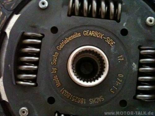

Getriebeseite
So ists falsch
Bei dieser Kupplung ist es Quasi unmöglich Sie verkehrtherum einzubauen 🙂
