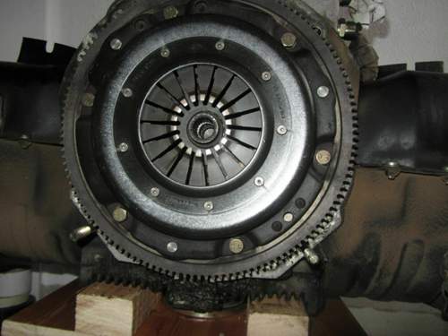

Hallo, habe vor kurzem meine Kupplung getauscht habe nun das Problem dass die Kupplung nicht mehr kraftschlüssig wird also Gang lässt sich schalten aber es wird nichts auf die Räder übertragen, habe diese Druckplatte Foto im Anhang(nur ein Beispiel Bild) , muss ich die nach Kupplungstausch einstellen und die Sache hat sich damit ?? Falls ja brauche ich Spezialwerkzeug dazu ? Vielen dank schon im Voraus

Hast du die alte Scheibe nicht mehr für einen Vergleich?
Mache doch mal 2 Prüfungen,dauert nur ein paar Minuten.
Lege einen Gang ein und betätige die Feststellbremse.
Jetzt Kupplungsscheibe auf die Getriebewelle stecken ,kannste nun die Scheibe drehen ?
Nächste Prüfung :
Kupplungscheibe in Schwungscheibe legen und nun Druckplatte auflegen ohne Schrauben.
Wie gross ist nun der Spalt zwischen Druckplatte und Schwungscheibe ?
Kommt nicht auf ein zehntel m/m an.
Mit diesen beiden Werten kann man dann weiterarbeiten.

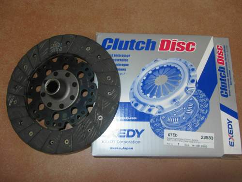

Die Scheibe sieht meiner japanischen (ohne Torsionsfedern) sehr, sehr ähnlich. Bei mir ist sie zusammen mit einer Kennedy-Kupplung problemlos schon mehrere Jahre im Einsatz...
