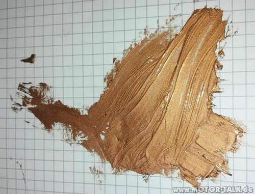

Kupferpasten und ABS Bremsen; Ein Risiko ?
seit einigen Tagen versuche ich mit Hilfe von Kupferpasten, Bremsen und Automobilherstellern, Fachbuchautoren und Fahrzeugingenieuren eine Antwort auf die Frage zu bekommen ob man Kupferpaste an Bremsen (mit ABS) noch einsetzen darf und wenn nicht, was der Grund dafür ist. Vielleicht kennt sich jemand im Forum damit aus ?
Die ausweichende Antwort ist, daß man nur vom OEM freigegebene Schmiermittel einsetzen darf (Bei Ford z.B. nach ESE-M12A4-A).
Eine generelle Aussage keine Kupferpasten an ABS Systemen einzusetzen habe ich nicht bekommen!
Was gerade Kupfer so kritisch erscheinen läßt ist auch völlig unklar !
Vielleicht handelt es sich also wirklich um einen (unbeabsichtigten) Hoax der sich ähnlich wie die Geschichte zur "Spinne in der Yucca-Palme" verbreitet hat nachdem ein solcher Hinweis über einen ebay blog zu den Todsünden bei der Bremsenmontage erschienen ist.
Bei all den Produkten und ABS Technologien wird sich kaum jemand dazu hinreissen lassen einen einmal ausgesprochenen Sicherheitshinweis für falsch zu erklären....
Allgemein gilt:
Kupfer ist ein nicht magnetisches, weiches Metall mit guter Wärmeleitfähigkeit, sehr guter Stromleitfähigkeit und einem Schmelzpunkt über 1000 °C (Aluminium schmilzt z.B. schon bei 600 °C). Es ist toxisch für Microorganismen (antimikrobiell).
In Kupferpasten wird es oft mit synthetischen Mineral oder Silikonölen als Träger eingesetzt. Die Schmiereigenschaften sind mittelmäßig.
Früher verwendete man Nickelpasten, dort wo Kupfer nicht eingesetzt werden sollte, insbesondere auf Edelstahl oder bei extremeren Anforderungen (Ultrahochvakuum, Stickstoffkühlung). Aufgrund des toxischen Potentials (Allergien, Lungenkrebs) ist die Verwendung eingeschränkt.
Heute gibt es metallfreie keramische Hochleistungspasten die laut Werbung die anderen Pasten ablösen sollen.
Die Erklärungsversuche der "Fachleute" im Internet zur angeblichen Problematik von Kupferpaste sind vielfältig:
- Es handelt sich um eine technisch unbegründete Kampagne der Hersteller keramischer Pasten um Marktanteile gegenüber der etablierten Kupferpaste zu gewinnen.
(scheint mir mittlerweile nicht mehr ausgeschlossen)
- Die mineralölhaltige Schmierstoffkomponente greift Dichtungen und Bremsschläuche an.
(Alle OEM Spezifikationen schreiben Beständigkeit von Schläuchen und Dichtungen gegen Mineralöle und Kraftstoffe vor. Außerdem hätte das weder etwas mit Kupfer noch mit dem ABS zu tun)
- Kupfer bildet ein galvanisches Element mit Aluminiumbauteilen und zerstört diese.
(Aluminium passiviert und das Korund regiert nicht mit Kupfer. Eisen Chrom oder Sauerstoff stehen in der elektrochemischen Spannungsreihe über Aluminium. Auch hier fehlt der Zusammenhang mit dem ABS. Im Automobil sind viel Bauteile anderen elektrochemischen Potentials elektrisch leitend miteinander verbunden, so daß die Gefahr nicht spezifisch für Kupfer gilt. )
- Kupferpaste hat eine schmierende Wirkung und kann deshalb verfließen und so auf die Bremsscheibe und Beläge gelangen.
(Auch andere Antiquietsch Pasten schmieren und auch Kupferpaste wird nur sehr dünn aufgetragen. Es gibt keinen direkten Effekt auf das ABS, im Gegenteil im Zweifelsfall blockieren die Bremsen auch ohne ABS garnicht...)
- Kupferpaste hat ein geringes Haftvermögen. Kupferpaste wird an die Zahnräder des ABS Sensors geschleudert, bildet Wirbelströme und ein Magnetfeld und stört damit den Hallsensor. (Frage sind Wirbelströme als ABS Störung überhaupt denkbar ? Zunächst müßten zudem größere Mengen Kupferpaste an die 4 ABS Zahnräder gelangen und dort verbleiben. Auch andere schlecht haftende metallische Schmiermittel müßten dann betroffen sein)
- Kupferpaste dringt in den ABS Stecker ein und verursacht elektrische Störungen.
(Das würde Salzwasser auch tun und ein ABS System würde den Signalfehler/Kurzschluß sofort entdecken)
- Kupferpaste sammelt Metallabrieb von den Bremsscheiben, wird so magnetisch und stört dann das ABS System (Auch andere "klebrige" Pasten hätten dieses Problem. Zudem müßten große Mengen Kupferpaste an der richtigen Stelle große Mengen Scheibenabrieb binden. Entweder die Paste haftet, dann gelangt sie nicht ans ABS oder sie haftet nicht, dann bleibt sie nicht am ABS Bei manchen Pasten verkohlt der organische Träger bei der ersten Erhitzung und es bleibt nur eine dünne Metall und Graphitschicht zurück. Auch das ist nicht spezifisch für Kupferpasten.)
- Kupferpasten sind weich und federn. Deshalb schaukelt sich das ABS System auf und führt zu Störungen.
(Interessanter Ansatz aber zum Rücksetzen der Bremsbeläge nach dem Bremsen haben die Scheiben einen kleinen Schlag und der müßte ein ähnliches Phänomen auslösen. Außerdem dürfte der Effekt bei der verwendeten Schichtdicke unerheblich sein.)
Zuguterletzt: Z. B. "Bostik Never Seez Standard Grade" enthält Kupfer aber erfüllt laut Datenblatt die Ford ESE-M12A4-A.
Außerdem habe ich selber bisher keinen Warnhinweis bei Kupferpastenherstellern zum Thema ABS gefunden (vielleicht kennt jemand einen Link ?), in den Do It Yourself Werkstatthandbüchern steht kein Warnhinweis und auch sonst wollte mir (s.o.) bisher niemand ein generelles Risiko von Kupferpasten an ABS Bremsanlagen bestätigen......
Grundsätzlich ist es natürlich möglich, daß "Kupferpaste" hier nur für bestimmte Eigenschaften früher gebräuchlicher Montagepasten steht (klebrig aber geringes Haftvermögen, weich) und deshalb nichts mit Kupfer selber zu tun hat und es eben auch geeignete Kupferpasten und ungeeignete andere kupferfreie Pasten gibt. Das diskreditieren etablierter Systeme bei der Produktneueinführung ist ja nicht unüblich.
Andererseits fehlt aber immer noch eine theoretische Erklärung wie denn der ABS Sensor physikalisch von Kupfer gestört wird und wie wahrscheinlich es ist, daß diese Störung auch eintritt.
Es ist für mich kaum vorstellbar, daß alle Radsensoren in vollem Zahnkranzumfang dauerhaft mit Kupferpaste belegt sind oder sogar noch grammweise Metallabrieb binden der den Hallsensor komplett außer Gefecht setzt ohne, daß das ABS System eine Signalpegelstörung meldet. Selbst dann gäbe es nur einen ABS Ausfall aber wohl keinen Totalausfall der Bremse weil das ABS diese löst ?!
Man dürfte auch meinen, daß ABS Systeme so ausgelegt sind, daß weder Salzwasser im Winter, noch das Durchfahren von Ölpfützen, Benzinlachen oder Erzsand etc. zu dauerhaften, sicherheitsrelevanten Störungen führt.
Was ist also dran am Mythos der Todsünde ?

Kupferpaste ist eben nicht leitfähig, wie bereits geschrieben und beeinflusst das Signal auch nicht, wenn der Sensorkranz zu 100% gefüllt ist!

Die fuehrende US Marke von Kupferpaste ist LEITFAEHIG es sagt direkt auf der Dose: Provides good electrical conductivity
Es gibt spezielle Pasten (auch Kupfer) die nicht Leitfaehig sind, die findet man aber in der Regel nicht im Autoteileladen.

Die Lösung:
Der Sensor erzeugt ein Magnetfeld und gibt die Impulse des Ringes an den Steuergeräte-Eingang.
Diese Impulse sind eine sog Rechteckspannung. Der Steuergeräte- Eingang analysiert lediglich die Impulslänge. Die Störgrössen wie zB Intensität und unsaubere Signale werden ausgeblendet. Es wird also lediglich der Peak und die Peaklänge ausgewertet, was dann ein Öffnen der Bremse zur Folge hat.
Das Magnetfeld ist vom Sensor her fest definiert und abhängig von dem Sensor umgebenden Metallen.
Kommt nun Kupferpaste in die Nähe des Sensors, so wird das Magnetfeld verändert bis völlig ausgelöscht. Das heißt: Der vom Steuergeräte-Eingang zu interpretierende Peak bleibt aus.
Was dann passiert habe ich oben erläutert: Das Steuergerät öffnet die Bremse!
Bleibt der Peak aus öffnet das Steuergerät die Bremse- und das womöglich bei einer eben eingeleiteten Vollbremsung.
Metallabrieb von der Bremsscheibe richtet sich lediglich am Sensor dem Magnetfeld nach aus. Und wird bei der nächsten Autowäsche oder dem nächsten Platzregen weg gewaschen.
Kupferpaste hingegen "erdet" das Magnetfeld dauerhaft gegen den Achsschenkel.
Obiges isst die einzige gültige physikalische Erklärung für das Phänomen, wenn bei einer Vollbremsung die Bremse öffnet. Dies ist auch der Grund, warum die Sensorbohrung nie mit Schleifpapier nachgearbeitet werden darf- es darf lediglich eine Ahle zur Rostentfernung verwendet werden. Riefen verändern in hohem Maße das Magnetfeld und sorgen somit zu einem geänderten, schlechteren Bremsverhalten.
Auf die Schnelle: Deine Erklärung ist falsch! Der Sensor kann durch CU-Paste nicht beeinflusst werden, sodass er ausfällt!! Warum, steht weiter vorn im Thread!

Ich habe div. Pasten ausprobiert. Ich habe bis jetzt keine gefunden, die Strom leitet. Zum Test, habe ich auch noch unser blaues Polfett und normales Batteriepolfett gemessen. Alle leiten kein Strom. Auch die Paste, die wir zwischen Kupferschienen im Schaltschrank montiert werden auftragen, bevor sie verschraubt werden, leitet keinen Strom. Sie beseitigt aber die Oxidschicht zwischen den Platten und schützt die Verbindungsstelle vor erneuter Oxidation. Sie sorgt für optimalen elektrischen Kontakt.
Ich habe mal einen Test angehängt! Die Paste hat einen CU-Anteil von >98%. Wenn diese keinen Strom leitet, welche dann?
MfG
CU-Paste
ISO-Messung
MfG
Du bist lustig! Ich bezweifle die Richtigkeit deiner Meßanordnung! Für mich misst Du da gerade den Widerstand von Naphta, da dieses ja das Kupfer "umhüllt".
Polemikmodus ON
Wetten: Wenn ich ein unter Spannung stehender Stromkabel mittig in den mit Kupferpaste gefüllten Blechpott hänge, das du als Elektriker mit Sicherheit nicht den Pott mit bloßen Händen und geerdeten Schuhsohlen anfassen wirst? 😁
Polemikmodus OFF
Der richtige Versuchsaufbau muss daher sein:
1. Paste auf einen Teflonstreifen auftragen
2. beides erhitzen bis sämtliche Lösungsmittel verdampft sind
3. den verbliebenen "Rest" auf Leitfähigkeit hin untersuchen
Bei 98% Kupfer wird 2% Naphta verdampfen und eine Schicht reines Kupfer übrig bleiben. Und das ist dann in seiner Gefügeanordnung leitend. Logisch, oder?
