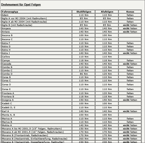

Opel hat das als wichtige Info an alle Werkstätten gegeben, aber die Entwickler bei Opel haben sicher keine Ahnung und machen das aus Spaß.
Hier mal die Anweisung von Opel.
Hinweise:
Vor jeder Montage der Radschrauben ist der Radschraubenkonus zu reinigen und ggfs. mit handelsüblichem Fett
leicht einzufetten (siehe Tabelle oben). Es ist darauf zu achten, dass die Gewinde auf keinen Fall gefettet werden darf!!
Die Anlageflächen der Felgen sind an den Bremsscheiben/Bremstrommeln zu reinigen (Drahtbürste) und fettfrei zu machen.
Fett darf nur am Zentriersitz, nicht aber an der Anlagefläche (Felge, Bremsscheibentopf) aufgebracht werden.
Wurden die Radschrauben bereits mehrfach ohne Befettung des Konus montiert, sollten diese ersetzt werden.

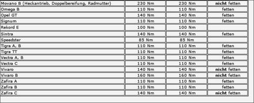

Es trifft auf fast alle Opel Modelle zu, bis auf Agila B, Ampera, Antara, Astra J, Campo, Insignia A, Karl, Movano, Vivaro und Zafira C .
Unten mal die Tabelle aus dem TIS:
Unbenannt
Unbenannt-1
Wenn Opel das so vorschreibt, dann wird das schon richtig sein. Allerdings ist dann die Verbindung, nach Geometrie und Materialfestigkeiten aiuch dafür berechnet und ausgelegt.
