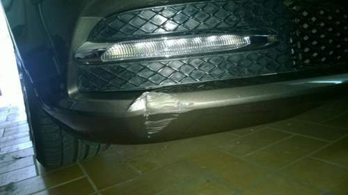

Hallo Gemeinde,
habe mein Baby ziemlich unglücklich während des Einparkens geschrammt auf der rechten Seite, die Kratzer sind auch leider relativ Tief (wenn man mit der Hand drüber fährt merkt man es richtig). Anhand des Fotos seht ihr, dass es mehrere tiefere Streifen sind. Ich habe eine Vollkasko-Versicherung, hatte morgen erstmal vor zu einem guten Lackierer bei mir um die Ecke zu fahren und nachzufragen, könnten die Experten hier mit solcherlei Erfahrung mir Tipps geben was ich tun bzw. beachten soll, würde es reichen wenn die Lackierwerkstatt die Seite wo die Kratzer sind repariert im Sinne vom sogenannten Smart Repair? Teilt mir bitte eure Erfahrung oder Tipps mit und was mich so eine Reperatur maximal kosten sollte oder soll ich doch die Versicherung einschalten?

Mach dich nicht verrückt. Ich habe an meinem genau den selben Schaden beim rückwärtsfahren aus der engen Garage verursacht, bin an der Mauer vorbeigeschrammt, zu viel eingeschlagen... Hatte es erst für 30€ polieren lassen, da sah man schon von 1m Entfernung nichts mehr. Für max. 250€ sollte die Geschichte mit lackieren über die Bühne gehen. Mit Smartrepair siehst du danach überhaupt nichts mehr...
Folgender Schaden wurde mittels Smart Repair für €300 netto repariert: SLK kontra Bordstein
Wenn man sich nicht unter das Auto legt, ist es nicht mehr zu sehen: Der Lack ist optimal (wurde nur partiell lackiert, ohne Demontage). Der Eindruck wurde von hinten mit einer Matte hinterlegt und gespachtelt.
Minimal sieht man noch einen leichten Verzug der Kunststoffstoßstange, aber nur, wenn man es weiß. (Übergang zum schwarzen Gitter)
Der normale KV lautete über 1700€, und eine Hochstufung der Vollkasko wollte ich bei einer 4 Wochen alten Versicherung mit 85% unbedingt vermeiden.
Ich bin sehr zufrieden: geht aber nur bei eigenem Auto, nicht bei Leasing.

Und zum eigentlichen Schaden: Das ist kein Problem per Smartrepair. Ich fand meinen früheren W204 mal mit einem ähnlichen Schaden vor - jemand anderes hatte mich angestoßen und sich natürlich aus dem Staub gemacht - und es war nach der sog. Beilackierung absolut nichts mehr davon zu sehen. Und dieser Wagen war iridiumsilber, also eine sehr helle Metallic-Farbe, was ja allgemein als schwierig gilt, es aber tatsächlich nicht ist, denn bei einem guten Lackierer sieht man dank Beilackierung absolut keinen Farbunterschied/-übergang, nicht mal wenn der Wagen in der gleißenden Sonne steht.

Mir hatte auch jemand die vorder, rechte Ecke ähnlich verschrammt. Smartrepair bei meinem Händler sollte auch etwa 250 bis 300 Euro kosten. Leider wurde das Polarweiß nicht richtig getroffen, sodass die Werkstatt noch mal ran musste. Doch dieses Mal ließ ich es als normale Reparatur machen, denn dabei werden aufwändiger auch Teile demontiert was eben Zeit kostet. In meinem Fall haben sich die ca. 500 Euro jedoch gelohnt, denn beispielsweise die Übergänge vom weißen Lack zum schwarzen Kunststoffgitter sahen beim zweiten Mal perfekt und entschieden sauberer aus, bei Smartrepair waren leider unschöne Absätze erkennbar, was mich bei meinem zu dem Zeitpunkt ca. 7 Monate alten Wagen doch sehr gestört und geärgert hatte ...
