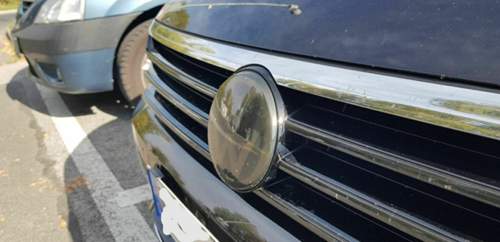

Falls von dem folierten ein Foto vorliegt wäre schön.
Nicht mehr. Könnte morgen gegen Mittag eins machen, sieht aber genau so aus wie dem Russen seins im anderen Thread... Hast du sogar gepostet, oder!?
Stimmt. Mich würde allerdings eines von weiter dran interessieren, falls du dafür Zeit hättest. Hast du zufällig Infos zum tönungsgrad?
Kann ich morgen alles besorgen. Wenn ich mich nicht täusche, Rückleuchtenfolie einlagig.

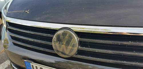

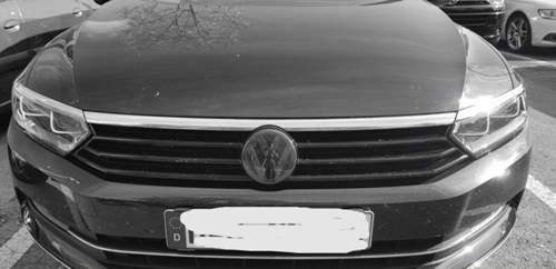

So bitte, wie gewünscht... 😉
Na ja, besser wie org. aber nicht so gut wie deins! Nochmal zusammen fassend bei Dir wurde nach zerlegen von innen lasiert?
Danke für die Mühe
Danke für die Mühe
Nach zerlegen wurde die Chrombedampfung abgetragen und von innen lasiert, was für unzufriede Gesichter sorgte. Dementsprechend wurde die lasierung wieder abgeschliffen und dann außen aufgetragen. Auf der Lasierung wurden dann die Hohlräume in V und W matt lackiert. Alles in allem eine sehr Zeitaufwendige Prozedur bei der sich meinem Lacker heute noch die Haare stellen... 🙂 🙂 man muss erwähnen das er alle Schichten wegen dem Radar so dünn wie möglich, gleichzeitig aber auch beständig gegen Einflüsse hat hinbringen müssen. Peinlich genaue Trocknungszeiten zwischen den Schichten, ein spezieller Primer usw...
