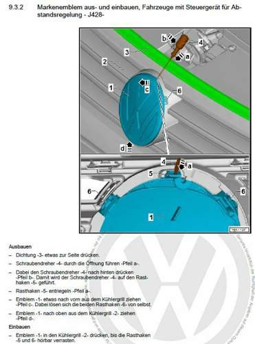

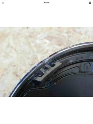

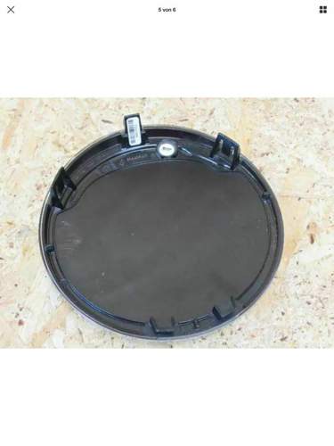

kann mir bitte jemand sagen wie man das Emblem vorne ausbaut, ohne das man etwas beschädigt? Habe bei gebrauchten Emblemen in der Bucht gesehen, dass das Plastik durch das Hebeln bei den Nasen bricht...
Hier
Emblem
