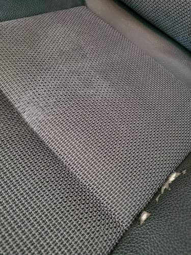

habe jetzt zwei risse in meinem kunstleder in meiner w204 avantgarde c klasse am fahrersitz - sitzfläche links. bj. 1/2008 104.000 km.
kann ich da noch auf kulanz hoffen ? 🙁😕

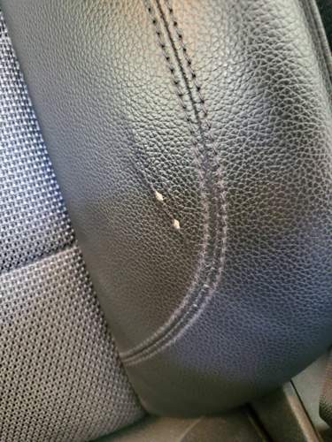

Riss im Artico Kunstleder bei einem 2013er W204. Und das bei knapp 70000 Km Laufleistung. Die Erneuerung des Sitzbezugs bei Mercedes hätte ca. 450 Euronen gekostet. Habs jetzt beim Sattler fur 92 Euro erneuern lassen. Lt. seiner Auskunft das gleiche Material das Mercedes verwendet, nur etwas dicker und damut robuster.
Mega tolles Ergebnis... hat er den ganzen Überzug neu gemacht? Oder nur die beschädigte stelle
@krampus10 schrieb am 29. Oktober 2020 um 09:38:47 Uhr:
@shenry schrieb am 28. Oktober 2020 um 20:49:40 Uhr:
Auf dem Bild sieht es so aus, dass nur die linke Seite, der hintere Teil sieht alt aus.
Trotzdem top Preis.
Als ich das Problem hatte, wollte alle Sattler die ich gefragt hatte min. 250 € haben.
Preis erfragt, Termin gemacht, abgegeben ohne Sitzausbau, paar Stunden später wieder abgeholt und voilà. Gemacht wurde nur die linke Sitzwange.
