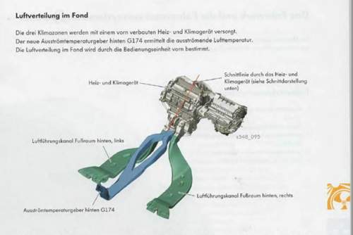

Moin, ich habe eine total blöde Frage...
In meinem Touran, Baujahr 2018,rollt beim anfahren bzw bremsen eine "Kugel" oder ähnliches im Auto rum. In allen mir bekannten Fächern liegt nix rum, unter den Sitzen auch nicht. Gibt es irgendwo versteckte Löcher / Fächer wo irgendwas drin liegen könnte..... 😮 Danke euch!

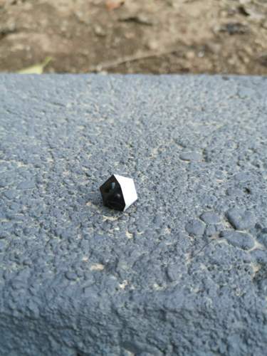

So, da ist das "Schwein"... Der Tipp mit dem Schlauchende war Gold wert! Mein Sohn freut sich riesig seinen Ball wieder zu haben *grummel *

Muss ja, sonst würde keine Frischluft hinten ankommen ;-)
Na ja könnte ja auch sein, das es drei einzelne "Stränge" sind ;-)
@steuerchen schrieb am 5. November 2018 um 21:58:26 Uhr:
Genauso ist es, siehe Anhang oder hier
Fondbelüftung_Touran2
Wobei die Stränge auch irgendwo zusammenlaufen, na dann weiterhin viel Glück bei der Suche...
Ich würde es mit einem Industrie Staubsauger versuchen die haben doch etwas mehr Dampf. Und dann kannst du dir noch ein Stück Gartenschlauch vorne anbringen, am besten mit silbernem Panzerklebeband. Der Schlauch ist geschmeidig und nicht so dick. Viel Glück
Super Ideen und danke für das Bild, nun kann ich mal rumstochern.... Danke für die Mühe
@steuerchen schrieb am 7. November 2018 um 17:19:33 Uhr:
Vielen Dank für deine Rückmeldung. Leider hört man viel zu oft gar nichts mehr, was es denn nun wirklich war.
