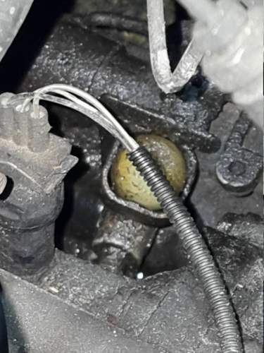

Moin,
Jetzt pack ich den Thread mal raus.
Bei meiner Tochter sprang heute paarmal der 5. Gang raus... hab ne Probefahrt gemacht... bei mir isses dann leider , oder gottseidank, nicht passiert.
Er lässt sich ganz normal schalten.
Hab aber mal nen Foto von der Kugel vorne im Motorraum gemacht... die sieht so ganz anders aus als die welche ich im Netz gefunden habe. Fehlt das was ?
Vg Uwe
20211228
Das ist auch ein 085 Getriebe.
Die haben abgebildeten Schaltfinger/-knochen.
@Opa25867 schrieb am 29. Dezember 2021 um 00:01:58 Uhr:
Fehlt das was ?
Nö!
Die Kugel ist i.o. Uwe.
