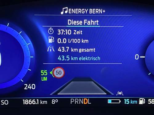

Hallo Zusammen,
ich habe seit Anfang April einen KUGA PHEV Titanium X.
Grundsätzlich bin ich sehr zufrieden mit dem Fahrzeug.
Allerdings bin ich auf ein Phänomen gestoßen und wollte mal hören ob auch Andere dies bereits beobachtet haben.
Grundsätzlich fahre ich das Fahrzeug nur im EV-jetzt Modus. Hier wird eigentlich ausschließlich nur mit dem E-Motor gefahren, was für meine Strecken im Stadtbetrieb vollkommen ausreicht da es immer nur wenige Kilometer sind.
Besonderheit bei mir ist, dass ich an einem Hügel wohne und im Regelfall zunächst bergab fahre.
Wenn nun die Batterie voll geladen ist und ich losfahre, springt immer nach ca 150 Metern der Motor mit an. Meldung: Motor aktiviert für Systemleistung...
Aus meiner Sicht völlig unnötig, weil überhaupt keine Leistung gefordert wird.
Fährt man mit einer Batterieladung unter 90 % los, passiert das nicht. Gleichfalls bleibt der Motor aus, wenn man eine andere Strecke wählt und zunächst bergauf fährt.
Es scheint so, als ob es gerade an der Rekuperation liegt und die Regelelektronik nichts mehr abnimmt und dann über den Motor eine Bremswirkung (Motorbremse) simulieren will.
Im Display wird das auch ansatzweise ersichtlich, weil die Anzeige im Schubbetrieb gar nichts groß anzeigt und der grüne Balken nicht ansteigt...
Es ist auch völlig egal, ob warm, kalt oder morgen, abends bzw. Heizung an oder aus... das Verhalten kann ich jederzeit mit allen Einstellungen simulieren.
Auch das Umschalten auf Eco Modus nutzt nichts...
Hat sonst noch Jemand diese Beobachtung gemacht?

Kurz nach Beginn vom Arbeitsweg geht es ein kurzes Stück Bergab, hier ist die Batterie noch voll, wenn ich vom Gas gehe wird das Motorsymbol weiss, verschwindet beim Beschleunigen wieder, Verbrauch bleibt immer bei 0,00l
Habe auf meinem Arbeitsweg immer 200m kombiniert.
Ist egal ob ich nur vom Gas gehe, die Fussbremse, die L Taste benutze oder den Eco Modus.

Ich kann es nur wiederholen, Fod hat ja das System ursprünglich von Toyota übernommen. Bei deren Hybriden lässt sich der Motor abhängig von der Außentemperatur (also um den Gefrierpunkt herum) auch nicht per EV-Taste deaktivieren. Das hat mit dem Abgasreinigungssystem zu tun, der Kat muss auf Temperatur kommen und bleiben, sowie mit dem Motorschutz, um diesen bei höherer Leistung, wenn er sich zuschaltet, nicht kalt zu fordern. Ich denke, die Regelung beim Kuga ist ein Überbleibsel dessen. Rausfinden könnte man es, wenn man mal abhängig von der Außentemperatur Protokoll führt.
